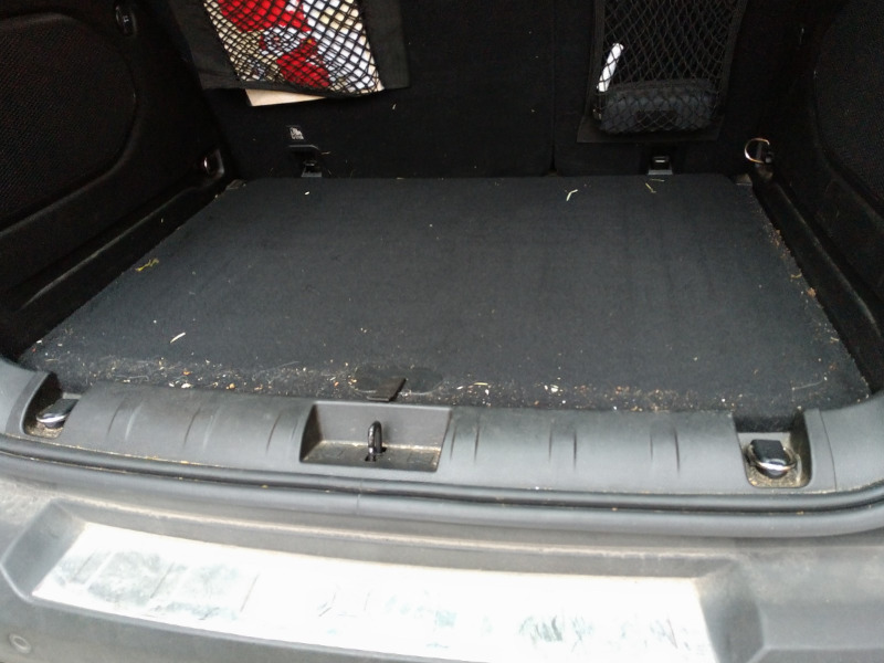

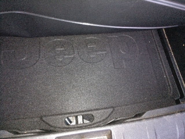

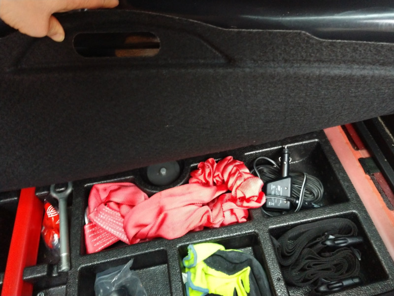

  • vielleicht hilft Dir der Beitrag weiter. Bei mir ist diese Abdeckklappe drauf, wird einfach eingelegt, seitlich sind sichtbare Vertiefungen
    als "Führungsschienen".
    risidoelto
    Werkzeugbehälter?
    Mein Renegade: Night Eagle-4x4-Schalter-2,0 Diesel; VW Touran Diesel, Triumph Tiger Sport, Yamaha Tracer 700, Ghost Pedelec und nen Schubkarren.
  • Das Teil sieht eher nach der Reserveradabdeckung aus, die unter dem variablen Ladeboden ist. Irgendwo hatten wir das Thema schon mal, das Teil ist ganz schwer zu finden und auch noch schw....teuer. Ich würde mir auch selber was basteln, ist ja alles ziemlich gerade.

    Genau dieses "Brett" gibt es. Das ist der obere Ladeboden, welcher auch bündig mit der Ladekante abschliesst.
    Das Teil was Du im Link gepostet hast sieht eher aus wie die Abdeckung der Quietschpappeneinlage im unteren Ladenboden. Diese Abdeckung liegt auf dem Qiutschpappenteil drauf und ist aus dickem Filz, das hält nix.
    Im Zweifel zeige bei Abholung dem Freundlichen an einem anderen Renni den Ladeboden, falls bei Dir keiner dabei ist. Der kann Dir den bestellen....

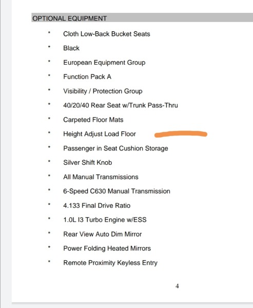

  • Welches Modell hast du GENAU denn bestellt? Hast du eventuell schon die vin? Wenn ja , kannst du hier deine Ausstattung diesbezüglich checken
    fcacommunity.force.com/RAM/s/equipment-listing
      41,95 kB, 493×600, 226 mal angesehen
    Dieser Beitrag wurde bereits 1 mal editiert, zuletzt von Chris1200 ()
  • Dann kannst du hier den Wagen durchkonfigurieren, die arbeiten mit der EU Konfigurationsdatenbank
    fever-auto.de/neuwagen-konfigurator.php
    Dann siehst du ja ob es ein extra ist.

  • Meiner hat auch diese „Reservereifenabdeckplatte“.
    In Serienausstattung.
    Platte weg und Reifen raus : man hat Zusatzstauraum. Geht aber auch wenn man den Res. reifen umdreht.
    Ich möchte sie nicht missen.
    Meist ist aber bei EU Fahrzeugen alles extra. Beispiel als ich einen kaufen wollte war, dass trotz longitude Ausstattung die eigentlich dort serienmäßige Sitzheizung extra gewählt werden musste.
    Danke für den Tipp. Demnach ist der Boden nicht dabei.

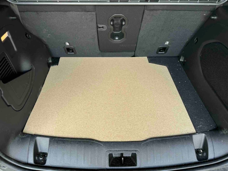

  • @ruedigade mit dem ausmessen ist nicht ganz so einfach, da an Autos nichts grade ist.
    Ich bearbeite aktuell mein Kofferraum für die Sommersaison (zum 2ten mal :rolleyes: ) , und manchmal ist es ganz schön nervig ^^
    Wenn ich heute Nachmittag nach Hause komme, Messe ich gerne mal den Boden aus, sofern nicht jemand hier früher die Maße postet.
    Mein Tipp, mit Maßband ausmessen, auf Wellpappe aufzeichnen und immer Stück für Stück nacharbeiten (Prototyp) und dann Finale das ganze aus Holz.
  • So, hab mal gemessen.
    Das wären 950 x 725mm. Am besten nimmst du da noch nen 2cm mehr, so haste bissl mehr Material um die Kurven besser auszuarbeiten damits schick aussieht :)
    Achso, ich habe übrigends 18mm Pappel genommen, und musste hinten bei der Aufnahme etwas Material weghobeln, damit es in die Aufnahme gepasst hat.
