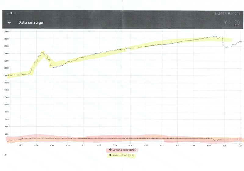

    Seit ca. einem Monat hab ich ein Problem mit meinem Renegade und wollte mal nachfragen, ob jemand etwas ähnliches kennt und/oder mir vielleicht weiterhelfen kann.
    Besitze einen 2015er Renegade, 2.0 Turbodiesel, Allrad und manuelle Schaltung.
    Lief jetzt 4 Jahre lang sehr gut, bis plötzlich mal bei einer Fahrt die Drehzahl absackte und dann wieder hochging.
    Nach viel probieren konnte ich folgendes Schema herausfinden: 4., 5. oder 6. Gang, ca. 1500 Umdrehungen und dann mal das Gaspedal durchtreten ... dann steigt die Drehzahl viel zu schnell an, der Motor heult kurz auf. Dann fühlt es sich an als wenn der Wagen merkt, dass die Leistung nicht auf die Räder geht, sie sackt deshalb ab (bis zu 400 Umdrehungen) und danach ganz normale Beschleunigung.
    Habe mir deshalb so ein OBD2-Gerät gekauft und die Daten aufgezeichnet. Rausgekommen ist der Anhang messung1.jpg

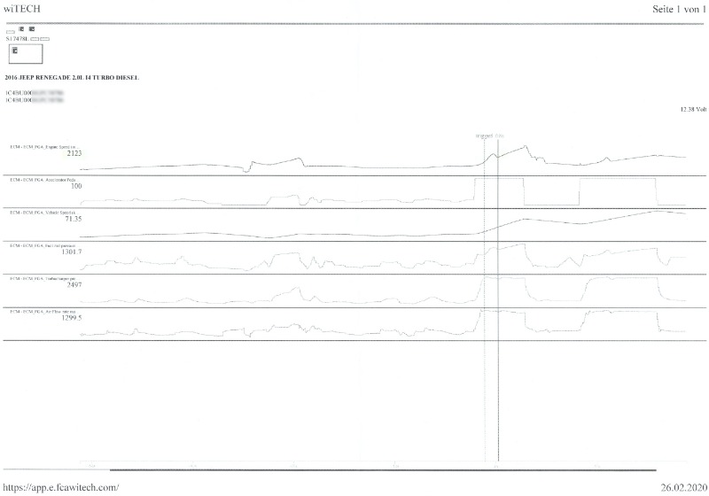

    Mein Jeep-Händler und -Werkstatt hat sich das Problem angeschaut und dann bei einer eigenen Fahrt auch gemessen: messung2.jpg
    Hier die Bilder in besserer Auflösung:
    ibb.co/2643K6d
    ibb.co/n0wmWv9
    Leider hat mich die Analyse der Werkstatt nicht begeistert. Da ich Laie bin kann ich nur grob wiedergeben, was mir gesagt wurde: Kupplung greift nicht.
    Nur hat der Wagen erst 55.000 km runter. Und dann schon die Kupplung hinüber? Warum nur in den höheren Gängen? Ansonsten fährt der Wagen 1a.
