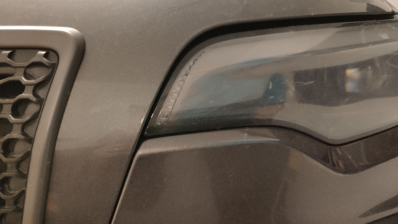

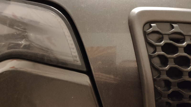

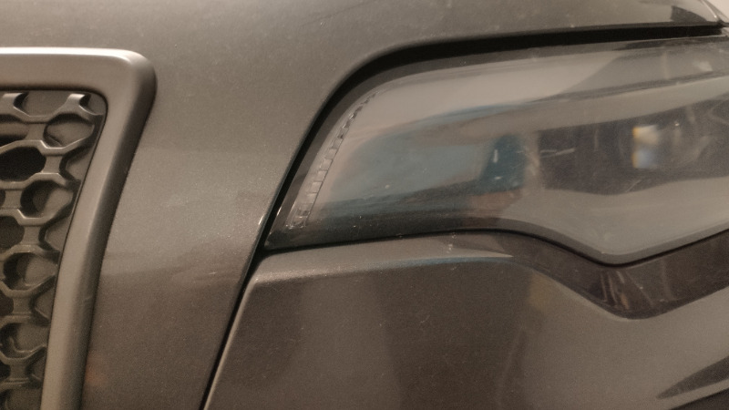

    So vorhin beispielsweise eine ungleich eingepasste Motorhaube. Die hatte der Vor-Facelift Cherokee auch sehr gerne.
    Der 2019er Cherokee aber auch. Hier ist es nunmehr so, dass der Spalt auf der rechten Seite sehr klein ist. Sichtbar kleiner, als links.
    Noch schleift und scheuert zwar nichts, die Haube schließt normal, aber das lasse ich bei der ersten Inspektion etwas justieren. Für die Zeit bis dahin habe ich dort etwas Moosgummi für alle Fälle "eingebaut".

    Bei der 12.000er-Inspektion wird das beim wartenden Händler angesprochen und justiert. Bis dahin habe ich an die Stelle, wo sich Haube (Metall) und Stossfänger (Kunststoff) Lack an Lack berühren könnten, zunächst mal Moosgummi eingebaut. Vorläufig reicht das. Der Rest ist ohnehin nur "Optik".

    Einen der Tage werde ich "nutzen", um mit meinem Cherokee - vorfristig zum Inspektionstermin - nochmals in meiner neuen "alten" Werkstatt vorstellig zu werden.
    Es geht um das Spaltmaß vorne (Motorhaube). Die soll nochmals "justiert" werden. Ich hoffe auf eine Sache von max. 30 Minuten.
    Dabei wurde mir schon bei der Terminabsprache avisiert, dass das grundsätzlich keine Garantiesache ist. Das wäre im Normalfall Sache des ausliefernden Händlers bzw. - im Grunde - meine eigene Sache, wenn ich das falsche Maß bei der Übernahme nicht bemerkt und direkt reklamiert hätte. Kann ich noch irgendwo nachvollziehen und nehme es so hin. Es wurde mir aber auch avsiert, dass - wenn die Justage mit wenigen Handgriffen zu bewerkstelligen ist - man keine "Sache" daraus machen will. Man wird sehen.
    Ich will's nur deswegen hier posten, damit ihr - gerade dann, wenn zwischen dem auslieferndem und dem später wartenden Händler ein Unterschied besteht - ihr bei der Übernahme etwas genauer auf diejenigen Dinge schaut, die man durchaus sehen kann.
