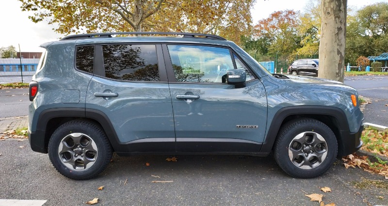

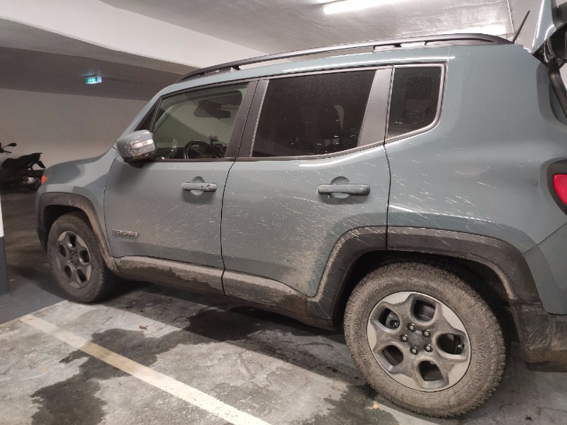

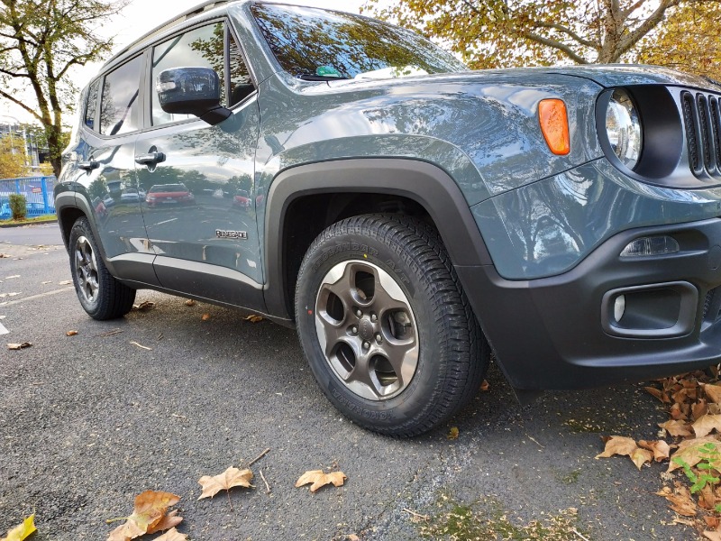

    Ich habe die Geolandar G015 nun seit knapp 2 Monaten und 1500 km auf dem Jeep und kann folgendes berichten:
    - Sehr leise (im Vergleich zu den Michelin CrossClimate)
    - Sehr komfortabel (weiche Gummimischung in Verbindung mit mehr Gummi zwischen Straße und Felge)
    - Mehrverbrauch <5% (aber ist nach so kurzer Zeit noch nicht unbedingt aussagekräftig)
    - Schöne Optik
    - Gute Traktion auf matschigen (Feld-)Wegen
    - Guter Grip auf Asphalt
    - Keine Probleme mit Haftung bei Nässe (bin auch ein gemäßigter Fahrer)
    - Bei tiefen Pfützen / aufschwimmen lautes "schwimmen" durch grobes Profil, jedoch keine Auswirkung auf Fahrverhalten
    - Mangels Schnee kann ich dazu noch keine Aussage treffen.
    Natürlich ändern sich die Werte von Verbrauchsanzeige und Tacho im Bordcomputer, da keine Tachoanpassung durchgeführt wurde.
    80km/h GPS entsprachen 86km/h bei 215/65 R16
    80km/h GPS entsprechen 82km/h bei 215/70 R16
    Verbrauch laut Bordcomputer von 7,9l auf 8,6l also +8%.
    wenn ich die Tachoabweichung rausrechne liege ich bei <5% Mehrverbrauch.
    Für verlässliche Aussagen ist es aber noch zu früh, längere Urlaubsstrecken bin ich noch nicht gefahren.
    Ich hoffe ich kann dem ein oder anderen Interessierten mit dem kurzen Bericht über die Geolandar helfen.
    Bin bisher sehr zufrieden.
