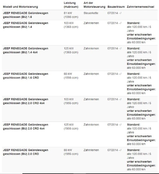

  • Bei 80tkm ist natürlich der Zahnriemen fällig.. (2.0d 170ps)
    Nein, offenbar erst bei 120.000. Ich war auch erstaunt, aber bei meiner 80.000er sagte die werkstatt, dass der Riemen bei meiner Fahrweise und der dazu gehörenden Abnutzung wohl erst bei der übernächsten Inspektion (bei meiner Laufleistung) fällig ist. Der Zahnriemen wurde aber einer genauen Prüfung unterzogen und als "elastisch und ohne erkennbare größere Abnutzungsspuren" bewertet.
    Hier die Übersicht:
    Bei 100.000 werde ich abermals genau prüfen lassen.

    Sieht also aus als wäre der Renegade TH schonmal recht pflegeleicht und unauffällig - Zahnriemen darf man bei keinem Motor dieser Bauart rauszögern, also auch normal.
    Interessant aber: Wechsel alle 60tkm unter erschwerten Einsatzbedingungen - ist jetzt vllt sehr technisch, aber ist der Zahnriemen am 2.0l Diesel nicht unter einer Abdeckung abgekapselt?

    Ja, der Zahnriemen ist durch eine Abdeckung "gekapselt". Über erschwerte Einsatzbedingungen habe ich mich auch unterhalten und diese wurden insbesondere für Fahrzeuge, welche regelmäßig als Zugmaschine verwendet werden, angenommen. Zudem hat es wohl in Bezug auf die Haltbarkeit des Zahnriemens bisher noch keinerlei negative Erfahrungen gegeben. Wie pflegeleicht und "unauffällig" ein Renegade TH ist, kann aber sicher nicht unbedingt verallgemeinert werden und ich spreche hier insbesondere von meinem Fahrzeug.

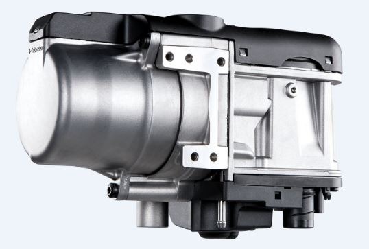

    Ich habe die Webasto ThermoTop Evo 4 verbaut - dazu habe ich die Fernbedienung Telestart T100
    Die Anlage funktioniert bei mir sehr gut, sowohl was die Vorwärmung des gesamten Motorblocks als auch die Erwärmung des Innenraumes angeht. Allerdings habe ich mein Fahrzeug damals in / bei Rostock für 3 Tage direkt an Webasto abgegeben, damit die das System in seiner Gesamtheit zum Laufen brachten. Man wollte an meinem Fahrzeug so etwas wie die Homologation für das System für den Renegade mit 2,0 Diesel durchführen und das Resultat sollte dann in die Einbauanleitung von Webasto einfließen. Der ursprüngliche Einbau wurde durch meine dortige Jeep-Werkstatt erledigt. Am Anfang hat danach allerdings das Motor-Steuergerät die wildesten (nicht zutreffenden) Fehlermeldungen abgelassen.
    Allerdings ist dieses wohl nie durchgängig erfolgt, denn immer wieder höre ich, dass die Anlage bei anderen Renegades nur als "Innenraumheizung" verbaut wurde, also ohne Anschluss an die Pumpe(n) für das Wärme- und Kühlsystem des Motors. Genau dieses war mir aber wichtig. Hierfür ist es aber erforderlich gewesen, dass ein Austausch zwischen Webasto-Elektronik und Fahrzeugelektronik stattfinden konnte und dieses wiederum machte einen zusätzlichen Temperaturfühler für die Webasto-Anlage erforderlich. Wo der genau verbaut ist .... keine Ahnung!
    Generell kann ich Standheizungen - insbesondere auch für Dieselfahrzeuge - nur empfehlen, denn diese können maßgeblich zur Lebenserwartung beitragen und vermeiden Kaltstartphasen. Insgesamt tragen sie dann auch ab Start für eine saubere, weniger "fette" Verbrennung bei und auch wenn die Standheizung ein klein wenig Diesel verbraucht, kann sie im Winter den Schnittverbrauch deutlich senken. Dass der Innenraum vorgewärmt und die Scheiben meist eisfrei sind, ist da eher ein netter Nebeneffekt.
