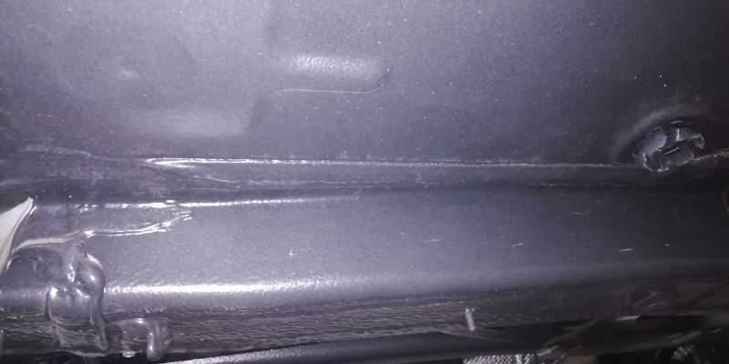

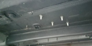

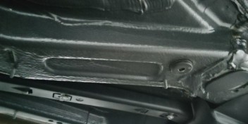

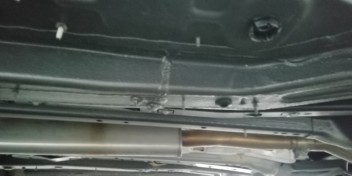

Ich hab jetzt Mal ein paar Fotos gemacht so gut es ging. Also ich habe überall eine Beschichtung.

... ja, so hat das bei mir auch ungefähr ausgeschaut, aber wirklich nur der sichtbare Unterboden. Sobald es etwas tiefer ging (oberhalb der Hinterachsen, innere Radkästen, Aufhängung), hat der dauerelastische Schutz gefehlt.
Die Bleche sind mit Sicherheit teilverzinkt, ist ja auch Standard. Bringt aber auch nicht den letzten Schutz, wie der Grinch oben schon argumentierte.
Das Tauchbad ist aber gut, da dann zumindest in den Falzen, Hohlräumen und Holmen ein Mindestschutz drauf und drin ist. Da ist die nachträgliche Hohlraumversiegelung nicht mehr ganz so lebenswichtig.
Wobei: die Qualität des Tauchbades scheint dann aber auch nicht die Beste zu sein, sonst hätte der Compass (der bestimmt auch getaucht wird wie der Renegade) im Autobild-Test besser abgeschnitten.
Wie gesagt, allein der Schutz(tauch-)lackierung hätte ich auch nicht getraut. Insofern kann ich das gute Gefühl von Claudia nachvollziehen

Willys Bilder sind nicht so toll geworden, aber so wie bei dir sieht es nicht aus, eher nur ein Tauchbad bekommen

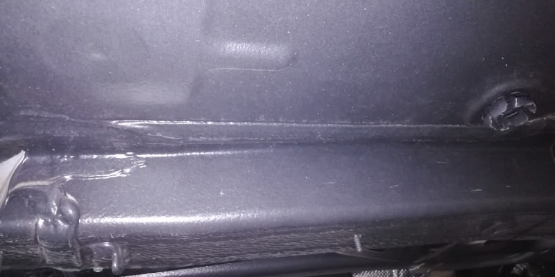

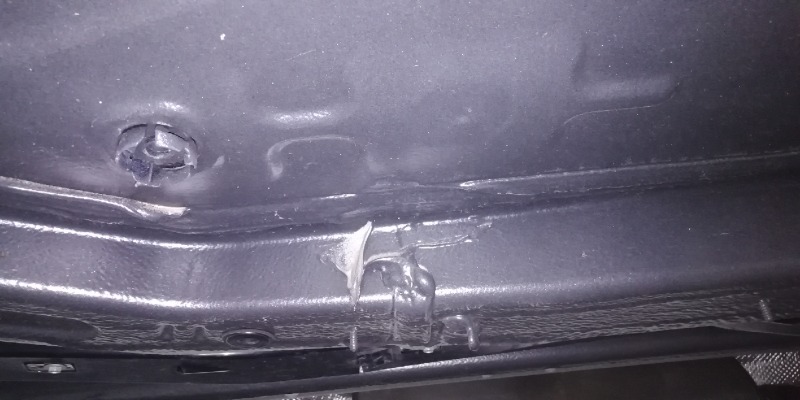

Offiziell Jeep Händler, kein Lagerfahrzeug frisch bestellt und aus Italien gebracht. Wer wird ja bald wieder hochgebockt, da versuche ich bessere Bilder zu machen
