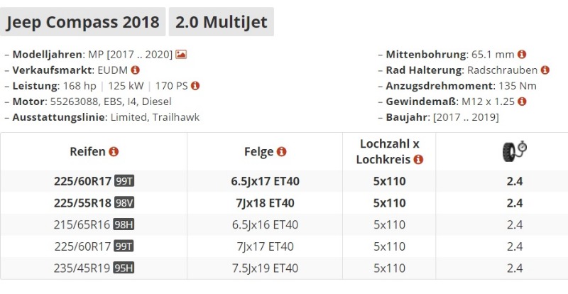

    Die Felegendaten vom Renegade sind:
    7,0J×18 H2 ET40 mit 225/55 R18 Reifen
    Compass Trailhawk hat folgende serienmäßige eingetragen:
    6,5J×17 ET40 mit 225/60 R17 Reifen
    Abrollumfang ist also schonmal mit +0,4% kein Problem.
    Mein Compass: Trailhawk MY 19: Granite Crystal​, "volle Hütte", AHK, 'Cooper Discoverer AT3 4S' in 235/60 r17, Hundegitter. Mein Ex: Renegade Limited MY15
  • Hallo 4WD,
    du darfst sowohl die Felge, als auch die Reifengröße fahren... schau aber mal sicherheitshalber noch im COC-Papier von Deinem Compass nach. Abrollumfang ist i.O. und wenn es eine Serienfelge von Jeep ist, brauchst du nichts eintragen zu lassen - sofern sie im COC steht.
    Eine Abnahme ist in diesem Fall aber auch kein Problem :023:
