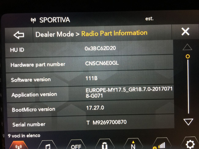

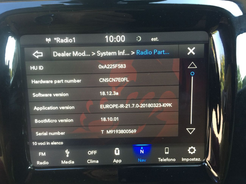

Woran kann ich erkennen welchen Hardwarestand ich habe?
Christian
Am besten im Dealer Menü die Application Version auslesen. Ist die Version 18.7 oder niedriger, ist es die ältere Hardware. Die ist bis einschließlich 5.12.2017 verbaut worden.

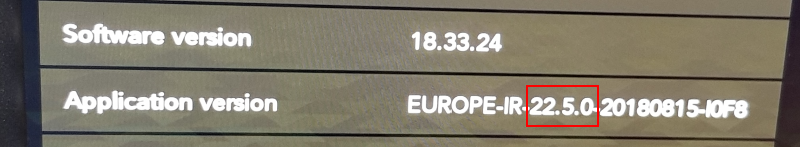

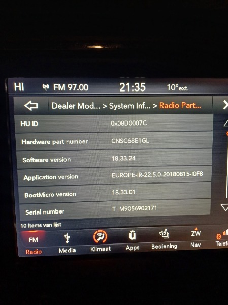

Bei unserem Renni hatten wir ja einige Probleme mit dem uconnect,
ende April wurde dann endlich das uconnect ausgetauscht. Habe jetzt mal ins Dealer Menü rein geschaut und siehe da:
Software Version 18.33.24
Application Version Europe-IR-22.5.0-20180815-I0F8
BootMicro Version 18.33.01
Scheint ja recht Aktuell zu sein.
Und jetzt das Beste, bis jetzt ist keins der Probleme wieder aufgetreten. Anmerkung, bei unserem wurde vorher auch das Lautstäkepanel unter dem uconncet getauscht, hatte wohl auch Probleme verursacht.

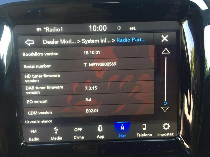

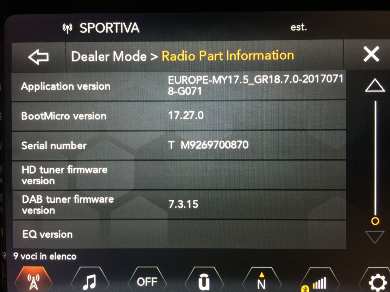

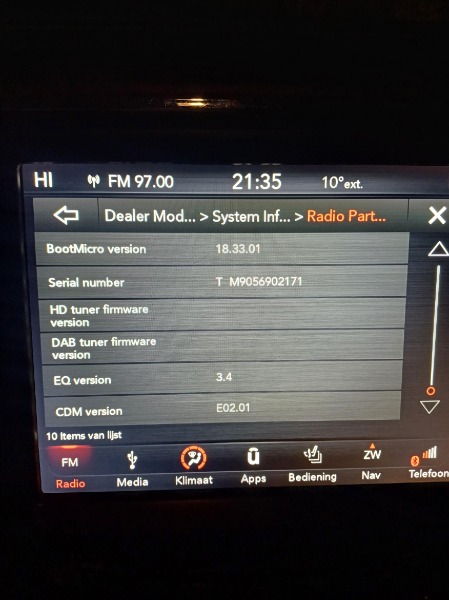

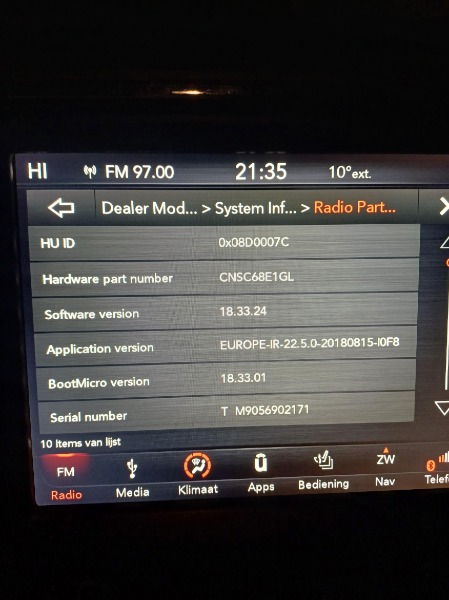

Hello,
Could anyone provide me the Europe-IR-22.5.0-20180815-I0F8 software?
I have Uconnect 4C but the DAB tuner firmware is missing (see pictures)
