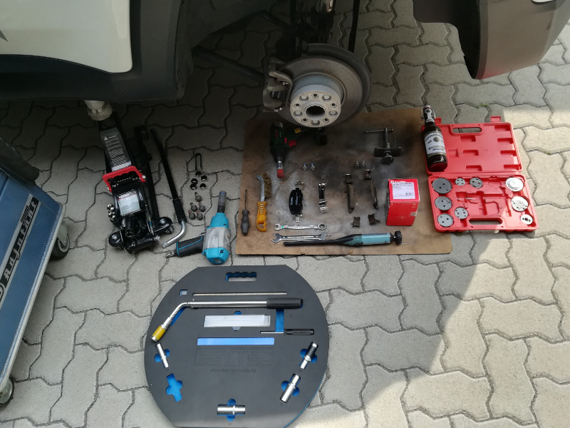

    Zeitaufwand ca. 1-2 Std. je nach persönlicher Fähigkeit.
    Werkzeug:

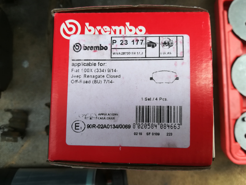

    Beläge:

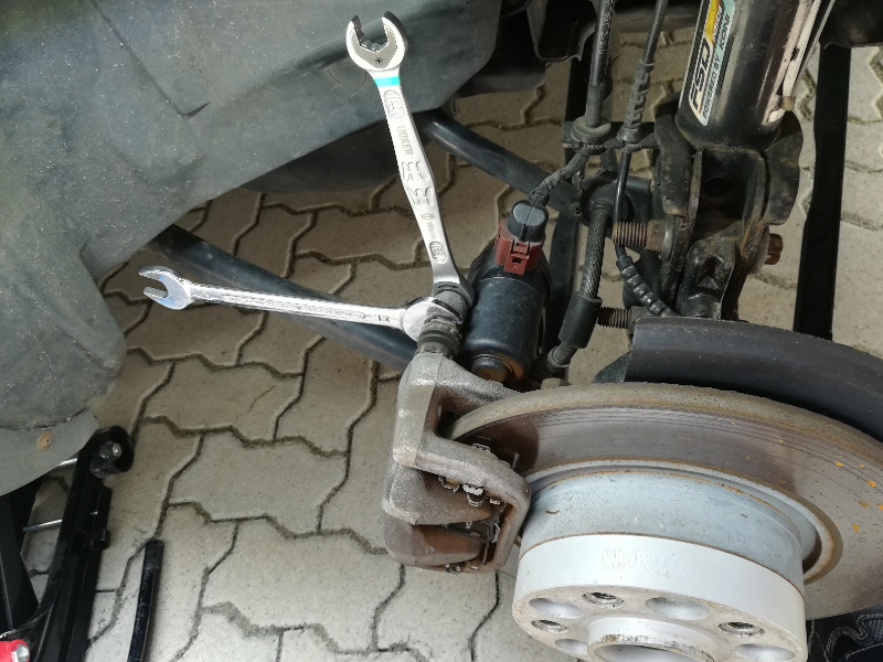

    Bremssattel mit Schlüssel SW 17 und SW 13 lösen.
    Bremssattel abnehmen, alte Beläge und Gleitbleche entfernen.

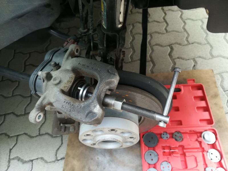

    Idealer Weise mit einem Bremskolben-Rücksteller den Bremskolben mit Gegendruck im Uhrzeigersinn zurück drehen.
    (Geht zur Not auch vorsichtig mit Rohrzange und Hebel)

    Anschliessend neue Führungsbleche und Beläge einsetzen.
    Einbaulage der Bremsbeläge beachten, bei meinem Modell ist ein Blech für die akustische Verschleißanzeige an je einem Belag befestigt.

  • Idealer Weise mit einem Bremskolben-Rücksteller den Bremskolben mit Gegendruck im Uhrzeigersinn zurück drehen.

    Zurückdrehen mit Kolbenrücksteller (Drehen nicht nur drücken!)
