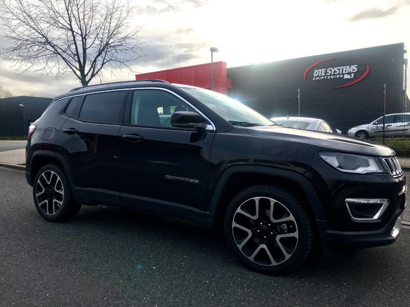

    Ich finde das die DTE-Pedalbox etwas bringt...außerdem ist sie schnell eingebaut und wieder ausgebaut und jeder kann sich dadurch selbst ein Bild machen...ist legal und du verlierst keinen Garantieanspruch.
    Gaspedal-Tuning
    hattest recht, danke allen für den guten Tipp. Welche Modi benutzt du ?
    Ich hab bisher City und Sport ausprobiert
