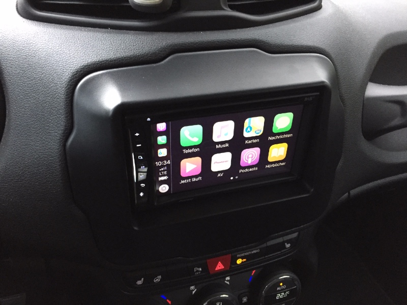

    Nach den Problemen mit meinem 5“ Uconnect Live aus diesem Bericht Ipod Problem, habe ich mich mit FCA bzw. Meinem Autohändler geeinigt. Die genauen Konditionen darf ich nicht sagen, soll unter uns bleiben.
    Am Donnerstag wurde mir das Pioneer AVIC-Z710DAB mit Adapter eingebaut und zusätzlich ein Powercap für die Spannungsversorgung, weil sonst beim Start/Stop das Radio immer neu startet.
    Die Chance nutzte ich auch gleich zum Einbau einer Rückfahrkamera, welche am Platz der Originalen eingebaut wurde.
    Dieser Spass ist in der Summe nicht ganz billig, aber durch die Beteiligung annehmbar und der Erfolg mit Apple Carplay über WIFI und dazu noch DAB im Auto, einfach klasse.

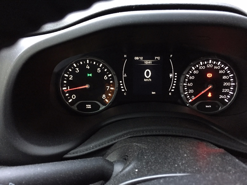

    Im Moment habe ich noch die Blinkenden Gesamt KM Anzeige, welches ein Zeichen sein soll für einen CAN Bus Fehler. Das wird hoffentlich zwischen den Feiertagen erledigt sein, habe leider vorher keine zeit da ich in München sein werde.
    Im großen und ganzen bin sehr zu frieden, ein paar Sachen hatte ich vorher im Netz gelesen und durch den Kollegen WB1 dem Wilfried erfahren.

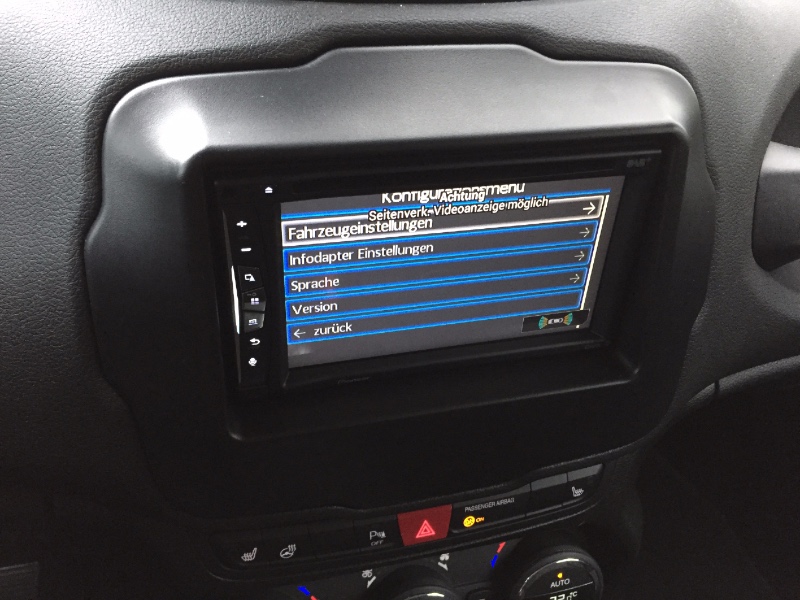

    Die Fahrzeugeinstellungen kann ich über Gedrückt halten der Sprechtaste erreichen und kann dort fast alles einstellen bis auf welches Wilfried mir auch schon geschrieben hatte.
    -Wie sich die Handbremse verhalten soll wenn der Motor ausgeschaltet wird ist nicht vorhanden, den Tip von Wilfried habe ich noch nicht probiert bei laufendem Motor (Schalter) Kupplung und Bremse getreten halten, Gang raus und bei gedrücktem Handbremsschalter den Motor ausmachen) werde ich nochmal schauen
    -Anscheinend wird auch bei mir das Tachosignal nicht richtig ans Pioneer weitergegeben
    Leider sind diverse Einstellungen bezüglich des Adapters nicht in der Anleitung beschrieben, da werde ich nochmal nachhaken.
    Ansonsten funktioniert die LFB wie sie soll, Anzeigen im Infodisplay sind nun teils nicht mehr vorhanden oder funktionieren nicht mit dem Pioneer zusammen.
    -Kompass mit der Fahrtrichtung, braucht man ja nicht wirklich
    -Anzeige der Audio quelle , Lieder anzeige, auch das wird nun groß im neuen Radio angezeigt
    -Parksense wird nur noch das Grundbild angezeigt aber nicht mehr die Abstandsfarben und Signale, aber dies zeigt ja das Pioneer an und die Kamera gibts nun auch

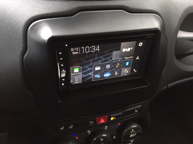

    Zum Radio selber der Empfang von DAB funktioniert sehr gut und auch die Verbindung per WIFI fürs Apple Carplay ist schnell nach nem Neustart da. Der FM Empfang empfinde ich schlechter als zuvor.
    Klanglich viel besser als mein altes 5“, mehr druck und klang. Leider vermisse ich ein paar Funktionen wie zum Beispiel eine Grundlautstärke für die Audioquellen, das Radio startet mit der letzten Lautstärke, ok dies konnte das alte auch nicht, wäre aber nett zu haben.

    blinkender Tacho -> Can-Bus Fehler
    Lösung : Can BUS neu anlerenen lassen (proxy alligment heißt die Funktion)
