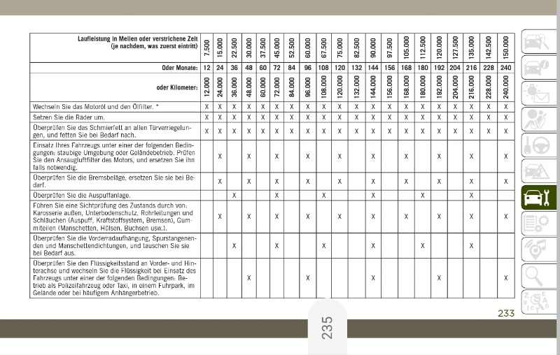

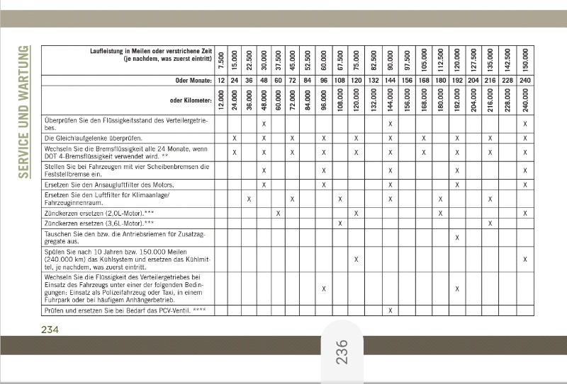

  • Ich muss dich enttäuschen, laut Bedienungsanleitung ist der Wartungsplan beim
    3.6 V6 Benziner auf 1 Jahr/12000km geblieben,
    2.0 Benziner eigentlich auch 1 Jahr/12000km, wobei der Wechsel des Motoröls angezeigt wird und nicht 16000km überschreiten sollte, das könnte für beide Benziner gelten, ist aber nicht so deutlich aus der Beschreibung ersichtlich
    2.2 Diesel 1 Jahr/20000km
    Du siehst, eigentlich keine Änderung.

    Beim Diesel sind es 20000 oder 1 Jahr. Du kannst im Display sehen, wie die Prozentuale Qualität des Öles ist.
  • Beim Diesel sind es 20000 oder 1 Jahr. Du kannst im Display sehen, wie die Prozentuale Qualität des Öles ist.
    Da war der Thomas schneller mit der Antwort. :D :D :D :thumbup: :023:
  • Die Ölwechsel sind ja klar und dafür gibt es ja eine eigene Anzeige, die können auch losgelöst vom Serviceintervall stattfinden, außer man kommt an die Jahresgrenze.
    Meine Frage bezieht sich auf das Serviceintevall, das kann man nirgends sehen und bekommt auch keine Warnung (außer ich bin zu blöd das zu finden :D ).
