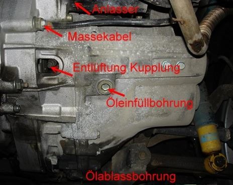

    In meinem Post meinte ich ausschließlich die Füllstände der PTU und des Differentials. Das zu kontrollieren bzw. zu wechseln oder aufzufüllen ist kein Hexenwerk.
    10er Innensechskant oder Nuss mit Ratsche, jeweils die Ablass- bzw. die Einfüll (Kontroll-) schraube auf, Öl ablassen, Ablassschraube rein, vernünftiges Öl oben einfüllen, Schrauben mit Gefühl anziehen, fertig. Die Ablassöffnung ist am jeweiligen Gehäuse unten (klar!), die Einfüllöffnung ist am Differential in Fahrtrichtung rechts, an der PTU zeigt sie in Richtung Fahrzeugheck. Sind aber die einzigen mit 10er Innensechskant, insofern leicht zu finden.
    Hinten gehören 600ml rein, in die PTU vorne 400ml. Eine Hebebühne wäre ideal, aber simple Auffahrrampen vom Baumarkt tun` s auch, da unsere Fahrzeuge sowieso relativ viel Bodenfreiheit haben
    Bei ausschließlichem Prüfen oder Nachfüllen nur die Einfüllschraube aufmachen. (Hierbei das gleich Öl verwenden, das bisher ab Werk drin war.)
    Das Procedere ist bei der PTU und dem Differential identisch, lediglich bei der PTU ist das Einfüllen etwas blöd, das das Gehäuse ziemlich vollgebaut und die Einfüllöffnung etwas oberhalb des Querträgers ist, aber langsam mit einer Einfüllspritze und Silikonschlauch funkionierts blendend.
    Beim Handschalter funktionierts identisch.
