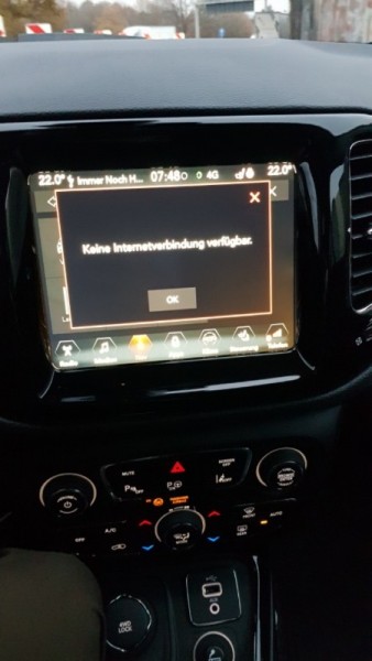

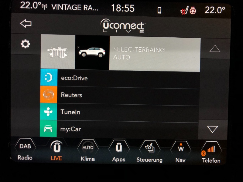

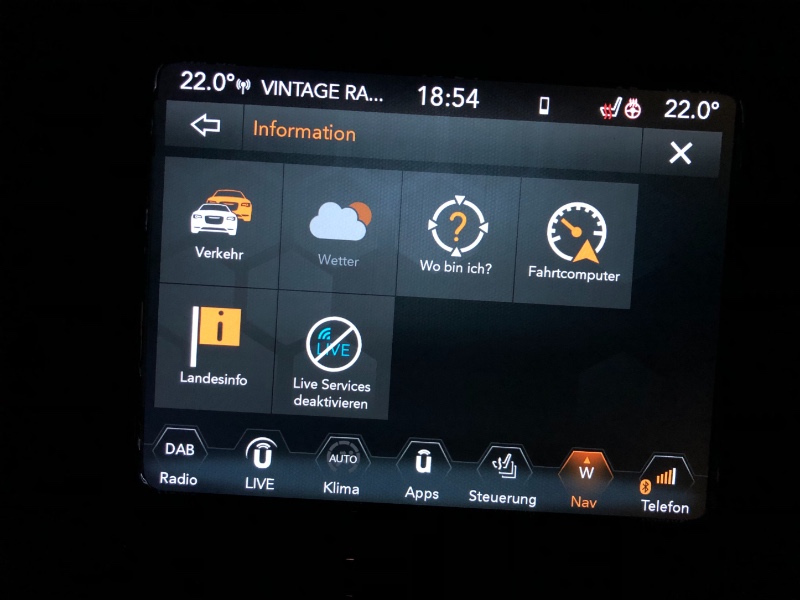

Leider habe ich massiv Probleme mit den Live-Services und Jeep Skills.
Trotz bestehender Internetverbindung sagt mir das System, dass keine Verbindung besteht und somit auch keine
Liveservices nutzbar sind. Seit Neustem hab ich jetzt auch auf der linken Seite des Bildschirms dieses Radarsymbol.
Falls man das Symbol irgendwie ausschalten kann, wäre ich um einen Tip dankbar.
Von Toy4ever hab ich gelesen, dass zur richtigen Funktion der Jeep Skills der BMU ein update braucht?!
Liege ich da richtig? Ich finde den Thread nämlich nicht mehr.

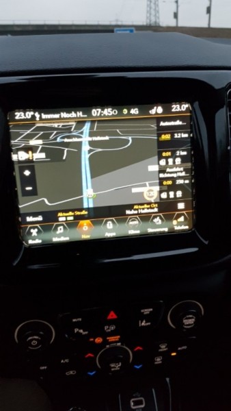

Ich hab mal zwei Bilder angefügt, die die Naviproblematik aufzeigen.

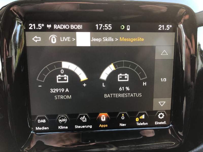

Bugs der Skills App im Compass:
Das Radarkamera Symbol kommt dann, wenn man auf dem uConnect die TomTom Dienste aktiviert. Das die Verbindung zum Server nicht zustande kommt, ist dann genau das Problem, was ich jetzt auch habe. Vorher hatte ich die gleiche Version wie du, damit hat es funktioniert.
Wenn da nichts geht, muss die Werkstatt ein Ticket aufmachen. Ich habe gestern abend wieder mal mit Italien telefoniert, die tun immer noch so, als wüssten sie von nichts. Da hilft wohl wieder nur, Druck aufzubauen. Wenn mehr Kunden ein Ticket anlegen, tun die vielleicht mal was. -

Genauso wie auf den Bildern oben sieht es bei mir auch aus, seit ich das neue uConnect drin habe. Dazu kommt auch wirklich noch, dass die App für das iPhone anscheinend nicht richtig mit iOS 12 zusammenarbeitet. Immer wieder mal kommt gar keine Live-Verbindung zustande, dann schließe ich alle anderen Apps auf dem iPhone, die im Hintergrund noch aktiv sind und hole die uConnect App noch mal in den Vordergrund. Dann klappt es wieder - bis eben auf TomTom.
