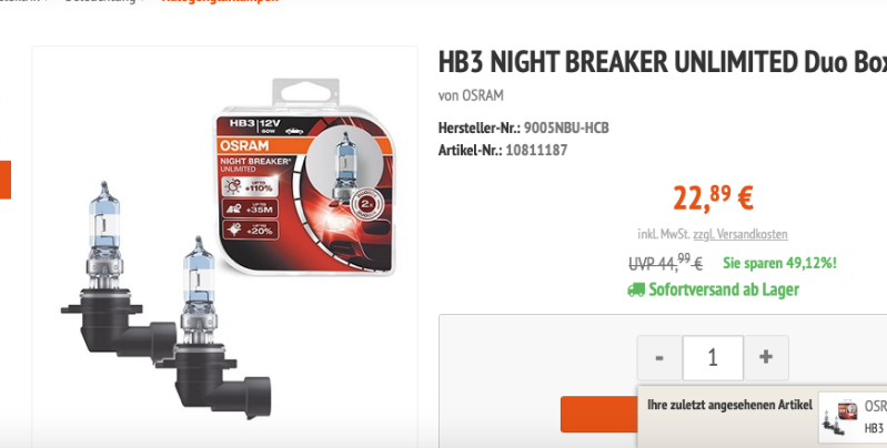

  • Günny schrieb:
    Welche kann ich denn nehmen ?
    Da musst Du wohl mal in Deine Bedienungsanleitung schauen. Der Renegade hat H4 und da gibt es die Night Breaker Laser. Nach der Osram Liste müsstest Du H11 Lampen (die mit dem Winkel-Sockel) haben und da gibt es die Night-Breaker Unlimited mit ähnlichen Parametern.
    new-jeep-forum.de/gallery/imag…a6ee6db4260b1148da2950a7e
