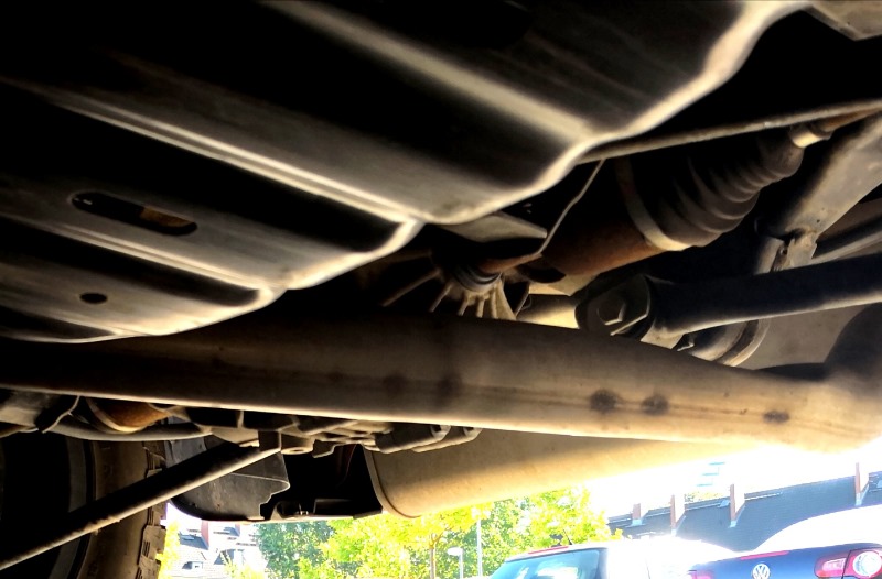

  • So etwas lässt mir dann doch keine Ruhe, also kurz mal 'runter zum Parkplatz, Kamera unter das Auto halten und eine Antwort finden... Ergebnis und Siegerehrung: Das Differential hat auch beim Trailhawk keinen Extra-Schutz. Wenn ich mir allerdings die Lage ansehe, ist das wohl auch kaum erforderlich, denn vorher bemerkt man hoffentlich dass der Auspuff aufsetzt oder gar abgerissen wird. Im Gegensatz zum Wrangler ist das (kleine) Differential beim Renegade nämlich bei Weitem nicht der niedrigste Punkt da hinten. Selbst die Schutzplatten des Tanks liegen tiefer.
    Um das hintere Differential zu beschädigen, müsste ich wahrscheinlich rückwärts in Richtung eines festen Hindernisses fahren, die Geräusche beim Aufsetzen / wegreißen des Auspuffs (auch der querliegende Endtopf liegt bei mir tiefer) ignorieren und dann trotzdem ordentlich mit Schmackes dagegen fahren.

    Klar, die Auspuffanlage ist halt (normalerweise) mit Gummiringen / -Ösen befestigt und hat etwas Spiel nach oben. Nach vorne sind aber die Schutzplatten des TH unter dem Tank auf jeden Fall tiefer als das Differential. Auch hört man es recht gut, wenn z.B. der Auspuff anfängt zu "schaben".
    Zudem soll man mit den Reifen über die Hindernisse drüber fahren und nicht irgendwelche Hindernisse zwischen die Achsen nehmen. Hinzu kommt, dass dann die hinteren Achslenker eher einen Schaden nehmen als das Diff. Auf meinem Bild ist eigentlich ganz gut ersichtlich, dass man sich um das Differential (welches "by the way" auch Spiel nach oben hat) keine großen Sorgen zu machen braucht.
    Mein Omaha Orange wurde nun bisher wirklich nicht geschont und aufgesetzt bin ich auch schon öfter - aber immer nur in der Mitte, weil sich dieses bei Kuppen manchmal nicht ganz vermeiden lässt. Auf Höhe der Räder habe ich da noch nie ein Problem gehabt. Der Schutz des Mittellagers weist aber schon ein paar Kratzer auf.

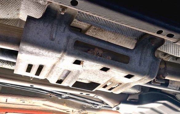

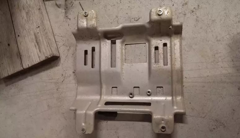

  • Mal ne Frage: Wer hat eigentlich von uns diese "Center Plate"??
    Manche scheinen das zu haben (gehabt zu haben) und andere nicht...
    Das Teil sitzt da, wo die Mittendifferential-Skid-Plate hinkommt. In der Einbauanleitung bei Taubenreuther ist die auch abgebildet.
    Vom Material her wirkt die eher wie ein Hitzschutzblech. Und nicht wie eine Skid Plate...
    Bei mir ist die nicht drunter. Also ich bin mir zumindest zu 95% sicher...
  • Ja, das ist der Schutz, den der Trailhawk drunter hat. Er ist eigentlich aus recht stabilem Material und hat bei mir offenbar schon ein paar leichte "Kampfspuren".
