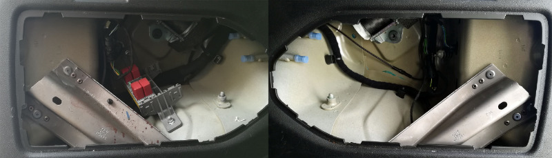

  • so nach dem die Koppelstangen und neue Stoßdämpfer verbaut wurden war das Geräusch immer noch nicht weg.
    Nun hat man die Kofferraumverkleidung ausgebaut und hat dann endlich den Störenfried gefunden, es war so eine zusätzliche Verstrebung hinter den Verkleidungen die sich gelockert hat und das Geräusch verursacht hat.
    Sie wurde nochmals verklebt und genietet und jetzt ist Ruhe :thumbsup:

  • im Kofferraum hinter den seitlichen Verkleidungsteilen die man aufmachen kann, dahinter befinden sich links und rechts zwei zusätzliche Verstrebungen die unten verschraubt und oben vernietet wurden diese haben sich anscheinend etwas gelockert und machten die Geräusche beim verwinden der Karosse.
    Jetzt ist zumindest Ruhe mal sehen wie lange.

  • gleich mal nachgeschaut, da mich das Geräusch auch nervte.
    Denke, dass es wirklich die gelockerten Blechverstrebungen sind, die für die Geräusche ursächlich sind.
    Vermutlich sind die Alunieten auf die Dauer zu weich.
    Habe die Bleche mit Stahl-Nieten zusätzlich befestigt.
    Konnte das Geräusch anschliessend nicht mehr feststellen.

  • ... wenn ich das Bild so sehe, kann ich mich nicht des Eindrucks erwehren, dass dieser grob angenietete simple U-Träger irgendwie provisorisch wirkt. Als ob die Karosserie schon gefertigt war und dann festgestellt wurde, dass eine nachträglich Versteifung notwendig sei.
    Irgendwie dilettantisch.
