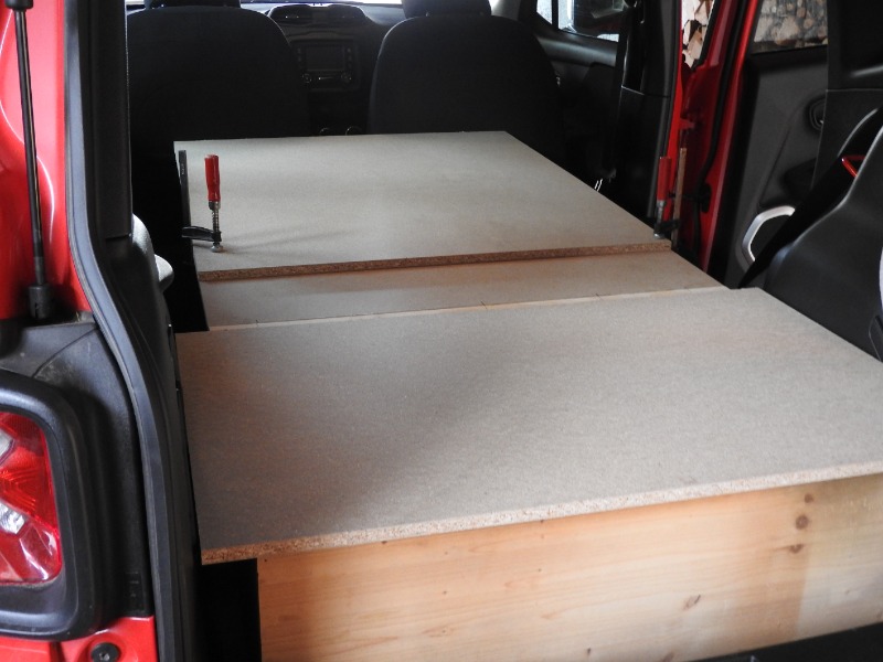

    Heute habe ich mit meinem Campingausbau (Notschlafplatz ) begonnen der Plan ist eine Liegefläche und eine Kochgelegenheit zu intrigieren..
    Ob ich auch einen Kühlbox einbaue weiß ich bis jetzt noch nicht
    Erste schritte habe ich heute begonnen die Liegefläche Beträgt 195x95cm Die Höhe der Campingbox ist schon weitestgehend festgelgt .

  • Die Rücksitzbank wird nur umgeklappt und wird sogar die Liegefläche abstützen. Die Box soll ohne Umbau vom Auto reinpassen . Also geplant ist das alles in den Kofferraum passen soll +5 sitzplätze . Bei bedarf werden die Rücksitze Umgeklappt und die Liegefläche zusammen gebaut . Ein Teil der Liegefläche soll zusätzlich hinten am Auto als Tisch eingehängt werden können . 2 Faltstühle und ein Kocher wahrscheinlich ein Hobokocher der mit Esbitt oder wahlweise mit Holz betrieben werden kann soll auch mit . Ich will kein Gas im Auto haben und Gaskartuschen brauchen auch Platz . Die Kocher Auswahl werde ich erst zum Schluss entscheiden . Eine Kühlbox wird höchstwahrscheinlich auch intrigiert werden zumindest , habe ich vor den Platz dafür vorzusehen .
    Eine Faltmatratze habe ich noch und wird anfangs reichen . Die Matratze ist 10cm Dick und 190x90cm.
    Bin selbst schon gespannt was sich dann doch alles umsetzen lässt . Habe mir auf Youtube sehr viele andere Campingboxen angeschaut und werde vieles abschauen wenn dies bei mir überhaupt machbar ist .
    Auf alle fälle ist das eine recht sportliche Sache, was ich mir vorgenommen habe da wir ja alle wissen das der Kofferraum nicht unbedingt üppig ist .
    Ich werde mein bestes geben und regelmäßig berichten und Fotos einstellen .

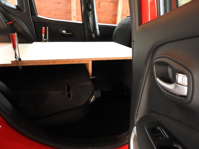

  • Hallo @pits-post: Schönes Projekt. Ich habe auch schon festgestellt, dass die Umklappmöglichkeiten der Rückbank zwar ganz OK sind, aber der Beifahrersitz hat auch nach dem Umklappen nach vorne noch eine deutliche Neigung. Bin Echt gespannt, wie Du das letztendlich ausgleichen wirst.
    Einen Monat hast Du ja gerade noch bis zum Camp Jeep - Ich wünsche Dir viel Spaß und Erfolg beim Um- und Ausbau!
    new-jeep-forum.de/gallery/imag…3aad278f74c5b53a7f93132e2

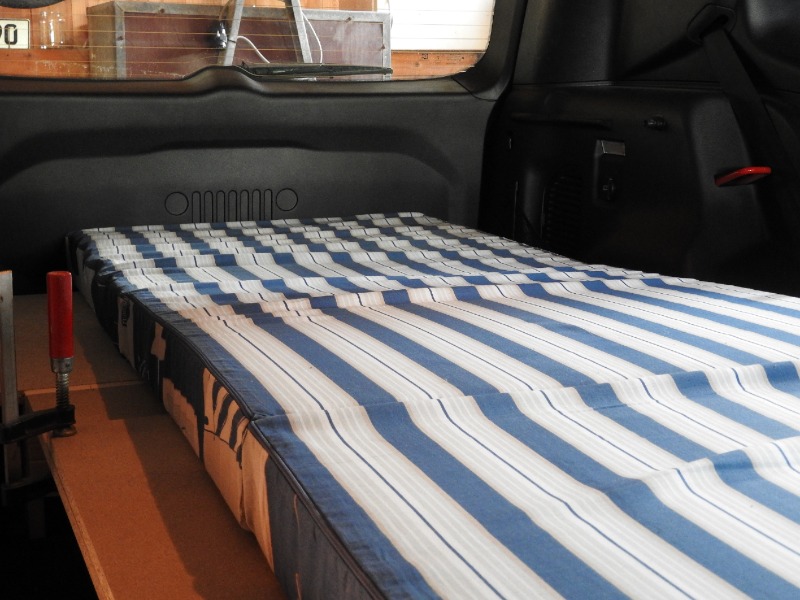

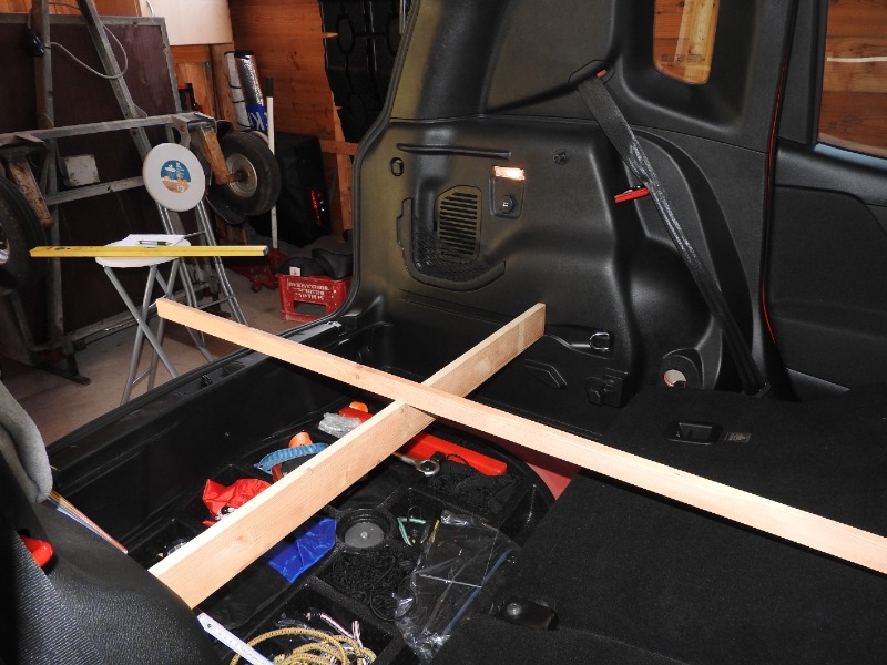

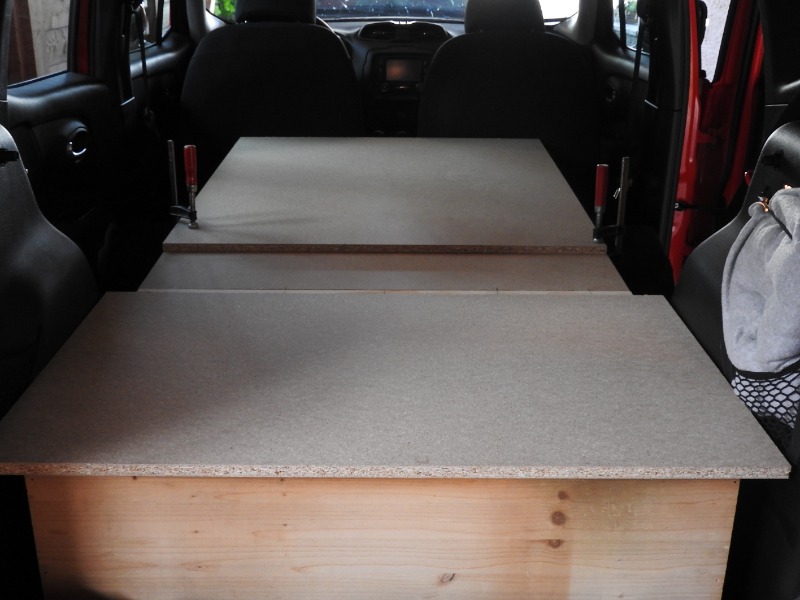

  • Also habe das so Gelöst das ich die Armlehne als Referenzhöhe nehme dann kommt man auf 190cm Liegefläche wenn man beide Sitze ganz nach vorne schiebt und Beide Rückenlehnen nach vorne macht . Ist also gar kein Hexenwerk . Dann muss die Hintere Auflage im Kofferraum vom Blech 32-33cm hoch sein damit die Liegefläche auch gerade ist .

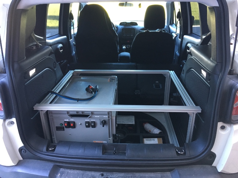

    Ein Ausbau für meinen zukünftigen Jeep ist auch bereits fix geplant, aber ich werde das System nicht auf Holz aufbauen, sondern mit Aluprofilen aus dem Maschinenbau und nur die Böden mit Holz ausführen.

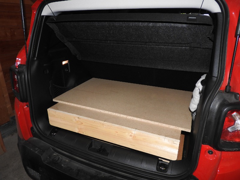

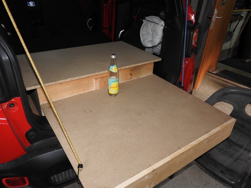

  • War heute im Baumarkt habe ein Paar Spanplatten gekauft . Habe dabei festgestellt
    das man diese nur Provisorisch nehmen kann weil diese viel zu schwer sind,
    Also nur zum ausprobieren und Maße festlegen.
    Leichtbau ist mir sehr wichtig weil ich aus gesundheitlichen gründen nur noch max 15kg heben darf.

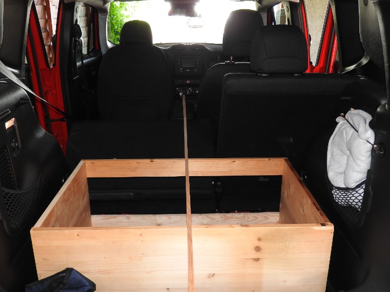

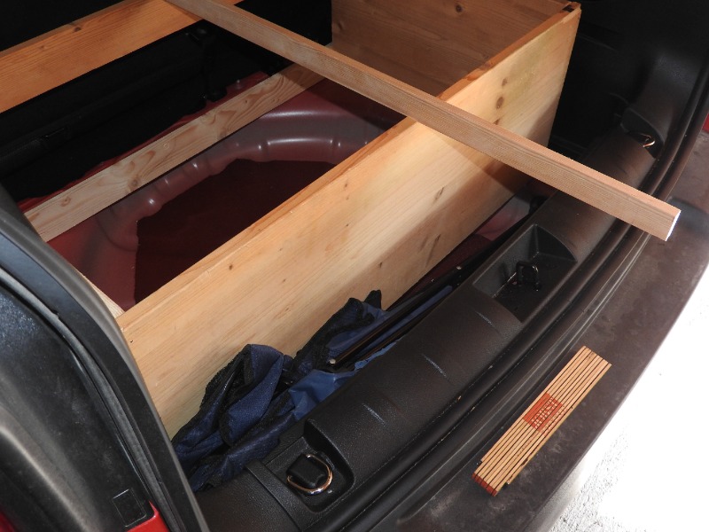

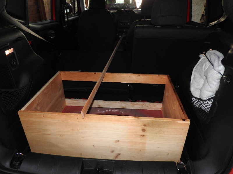

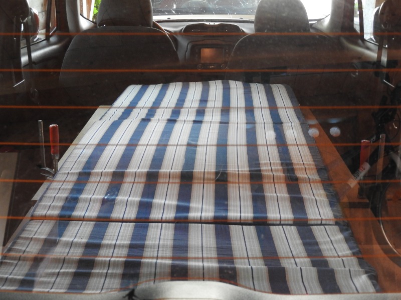

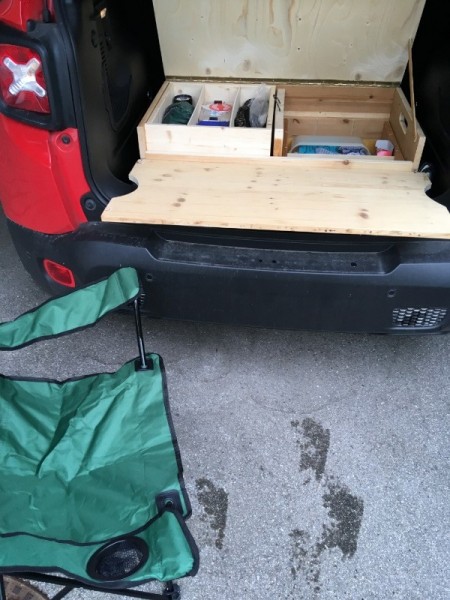

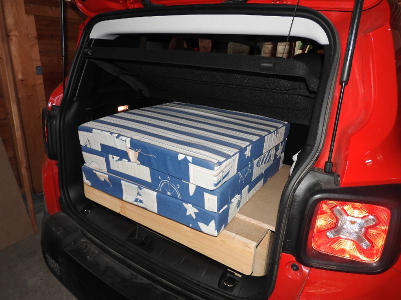

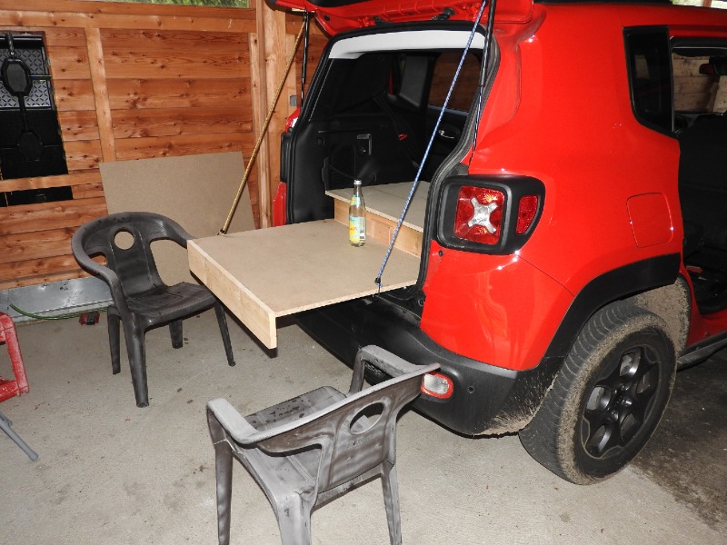

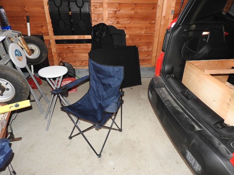

  • Erste Anprobe und probe liegen und auch sitzen vorm Tisch alles ist nur provisorisch um die endgültigen
    Masse festzulegen . Wie man sieht geht der Plan auf und alles geht komplett in den Kofferraum. Bei der Matratze muss man ein bisschen drücken .
    Kühlbox ist auch bestellt kommt am Freitag
    also alles noch Provisorisch .
    aber es wird .
    Es schaut bis jetzt sehr gut aus von der Machbarkeit aus .
    Chrysler und Jeep Fan
  • Ziemlich cool das das so tatsächlich alles da rein passt und auch solide wirkt :023: .
    Wird sicher gut wenn's fertig ist :thumbup: .
