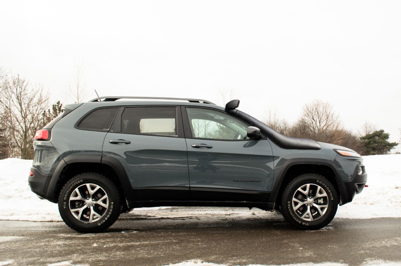

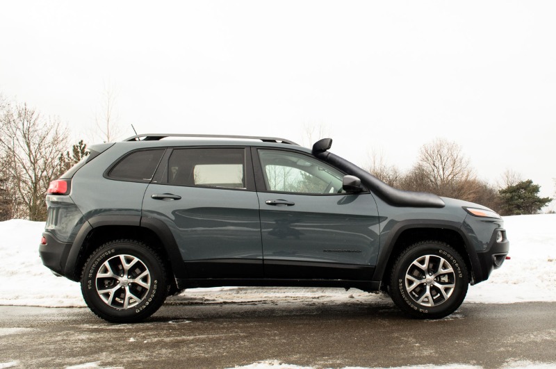

Hier noch ein Link zu einem Schnorchelkit aus USA
Der Bravo-Schnorchel sieht (aus meiner Sicht) besser aus, jedoch gibt es lt. Bravo-Website noch keinen Schnorchel für den KL.
Das sieht eher so aus, wie "was nicht passt wird passend gemacht". Warum auch nicht. Hauptsache dicht.Was mich bei beiden verwundert, wie weit die sich aus dem Fenster lehnen mit dem Wasser...
Das Argument bei MFC mit dem Vorteil der kühleren Luft, gerade, wenn eine Winde eingebaut ist, das ist nachvollziehbar.
Aber in Sachen Wasser haben die wohl noch keinen Kunden gehabt, der den Schnorchel richtig lt. deren Zusagen ausprobiert hat.
32" Wattiefe.... Selbst bei mal schnell durchfahren ist das schon gefährlich wegen Getreibe und Differentialen. Da ist heiße Flüssigkeit drinnen (ausgedehnt). Was passiert denn, wenn ich damit nun durch kaltes Wasser fahre. die flüssigkeit kühlt ab und zieht sich zusammen. D.h. an dem Schlauch zur Entlüftung entsteht ein Unterdruck. Wasser wird eingesaugt.Das mit dem Loch in dem Teil unter dem Luftfilterkasten, was ich oben beschrieben hatte stimmt nicht ganz. Das ist zwar schon ein Loch mit zwei Fließrichtungen. Aber solange der Motor läuft kennt das Loch nur eine einzige Fließrichtung. Wasser ansaugen.
Erst wenn der Motor aus ist, dann kann hier Wasser, welches sich vor dem Luftfilter gesammelt hat, abfließen. -
