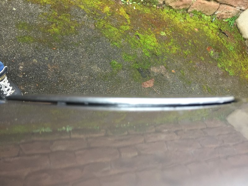

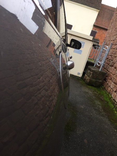

  • hier mal ein paar Bilder vom Übeltäter
    Also ich kann von außen im geschlossenen zudtand sogar die Gummidichtung innen sehen.
    Beim kauf vor einem halben Jahr war alles super:(
    Ich würde gerne das problem selbst beheben weil mein Autohaus leider nicht das beste ist
    Er steht ja nur oben so extrem ab ... leider weis ich nicht wie das teil befestigt ist aber bei einem Auto in der Preisklasse kann man doch einen annähernd bündigen Tankdeckel erwarten... ich kann ihn mit leichten druck auch oben dran drücken aber er springt halt immer wieder zurück und so arg kann sich doch der Deckel nicht verzogen haben ist erst seit es kälter wurde
