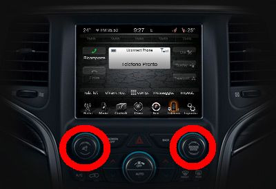

  • Hab das mal irgendwo gefunden: Ohne Gewährleistung!!!
    "ENGINEERING MODE - UConnect 5.0/RA2 - Worked on my 2015 Jeep Renegade:
    Ignition ON, Engine Off, Hold Down: Radio + Media + Browse Butttons for 5-8 seconds.
    I haven't tested anything - but the first thing was "Base Line" 09.00.49.01 - I think this is my software version.
    I poked around and found lots of settings for the radio, bluetooth, etc - nothing too interesting, but I will have to map out the menu and see what's what.
    Be careful with this!"
  • Davon hab ich auch schon gelesen, aber das ist meiner Meinung nach kein Softreset sondern man kann sich damit die Konfigurationsdaten, Version, Werkseinstellungen usw....anzeigen lassen und verändern.
    Die Möglichkeit von GTCHawk hab ich letztens beim 5.0er mal probiert, aber da rührt sich nix bei mir. Man liest auch einmal 5 Sekunden, dann mal wieder was von 30 Sekunden.

  • Der Softreset macht m. W. aber nichts anderes als einen Neustart des uConnect, wie er nach jedem Abstellen und wieder Anlassen des Autos auch gemacht wird. Nur eben, dass man den Reboot während der Fahrt erzwingen kann.
    Würde es nur gerne probieren bevor ich zum Händler fahre, da sich das Uconnect beim damaligen Kompass-Problem etwas komisch verhalten hat bevor der Kompass abstürzte. Deswegen könnte es sich auch irgendwie aufgehängt haben.

  • Hab das jetzt mal mit dem Engineering-Mode probiert. Zündung war aus dabei.
    Also in das Menü bin ich schon gekommen, allerdings waren auch viele Punkte grau hinterlegt, keine Ahnung ob es an der ausgeschalteten Zündung gelegen hat.
    Auf jeden Fall kann man da als Laie nicht einfach so was rumstellen/neu starten. Alles in englisch und man sieht diverse Parameter und Einstellungen die ich nicht einfach so verändern wollte.
    In meinen Augen ist das auf jeden Fall kein Lösungsweg wenn es um einen Softreset des 5.0 geht.
