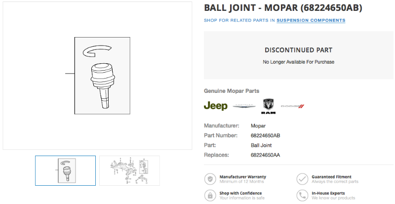

  • Ne du, habe bei Mopar mal geschaut. Aber nix gefunden.

  • Hab noch etwas intensiver bei qirkparts gesucht. Auch hier ist das Teil als Einzelteil nicht zu bekommen.
    Der komplette Träger kostet hier 450$. Da kommst du mit Lieferung und Zoll auch an die 600€ hier in Europa ran.
