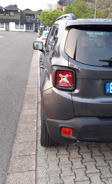

  • Müsste ungefähr mit deinem Setup gleichziehen :D
    und das fehlt auf jeden Fall hinten...

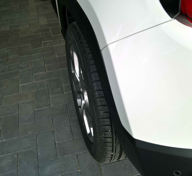

    Mein Renegade: Limited, MY 19 , 1.3l T-GDI 110kW (150PS) 4x2 DDCT6, Alpine White, LED Paket, Leder, 18"-Leichtmetallräder silber mit Bereifung 225/55 R18, Spurplatten je Seite 25 mm vorne und hinten - TÜV eingetragen, Seitenscheiben hinten und Heckscheibe abgedunkelt, + Lancia Ypsilon Platino 1,4er 16V, Bi-Color
  • sieht aus als würden die Räder aus dem Radhaus hervor stehen . War das die Bereifung bei der Eintragung ? Das würde mich wundern so eine Eintragung bekommen zu haben. Bei einer Kontrolle gibt es dann vielleicht Erklärungsbedarf. Auf Alus darf man eh keine Kette aufziehen
  • ... das waren meine 18"-Leichtmetallräder silber mit Bereifung 225/55 R18.
    Hab auch ein wenig schräg fotografiert. Laut TÜV Gutachten auch so möglich.
    Prüfer war vom TÜV - in einer Werkstatt.
    Das wusste ich garnicht, das auf Alufelgen keine Schneeketten drauf dürfen.
