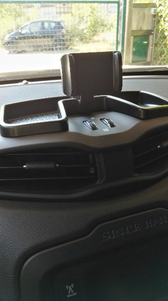

Hallo,
habe, nach langem suchen, jetzt die Richtige Halterung gefunden.
https://www.ebay.de/i/232720508519?chn=ps&dispItem=1
Passt genau, einfach anzubringen, und ist bombenfest.
Ich habe die inzwischen auch hier rumliegen, mache mir aber noch Gedanken darüber was ich mache, wenn die Schale mal ne Weile klebt, von der Sonne "verwöhnt" wird und irgendwann mal wieder runter muss. Wie mag dann wohl dieser Luftausströmer bzw. dessen Oberfläche aussehen?
Hat schon mal jemand dieses Teil wieder entfernt? -
