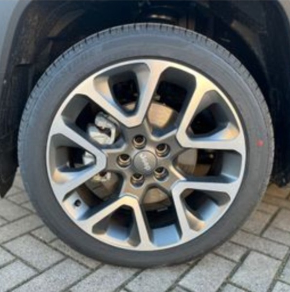

      Bruno schrieb:
      Ich meinte eher diese Sorte. Grundfarbe schwarz und rest “weg“ poliert..
      Die haben meist ein Winter Problem...
      Vielleicht im sogenannten After-Market (also Räder aus dem freien Handel, nicht vom Autohersteller). Die sogenannten glanzgedrehten Originalräder aller Autohersteller die ich kenne sind auch auf den sichtbaren Aluminiumoberflächen mit sehr wiederstandfähigem Klarlack beschichtet. Da sollte es keine Probleme mit dem Winter geben - im Normalfall jedenfalls. Da wűrden sich unsere Kunden wohl auch schon gemeldet haben ;)
