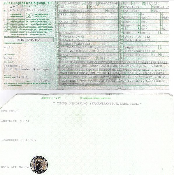

Tachobestätigung könnte man das Datenblatt aus meinem Erfahrungsbericht nehmen:
Paulator schrieb:
Ansonsten wäre es doch eine Idee, sich einfach die Kopie der Eintragung zu nehmen und damit dann zum Tüv zu gehen.
Erfahrungsbericht Höherlegung
und die Zulassungsbescheinigung Teil 1:
Bitte beachten: der Gebrauch von Schneeketten bei dieser Kombination (Originalfelgen und 225-65 R17) ist wegen Platz im Radhaus nur mit den Spurplatten zulässig.

@Pete: nicht lieber nochmal Adresse schwärzen?

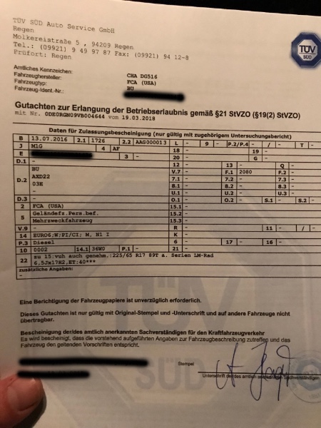

Anbei die Eintragung. War kein großer Akt. Kommt wohl auch immer drauf an, wie der Prüfer gerade aufgelegt ist.

Die Datenbank existiert, bei Dekra Berlin konnte der Herr das einsehen und fand es aber nicht toll was sein Kollege da gemacht hat
Mit welcher Begründung?

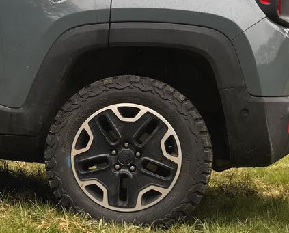

Und hier noch eins mit den 225/65R17 BF Goodrich KO2
Mein Renegade: Jeep Renegade Trailhawk, Farbe: anvil, Uconnect Live VP4 navigation: 6,5", Grabber AT3 225/65 R17, Trekfinder Höherlegung um 30 mm
Perfekt !!!
Und das ohne Theater ?
Wenn meine Grabber runtergerubbelt sind probiere ich s bei unserem TÜV mit den größeren Reifen auch.

Auf dem Foto von Venom wird mit den größeren Reifen eine Jeep Unart richtig deutlich sichtbar: die hinteren Räder stehen nicht mittig in den trapezförmigen Radkästen. Ist beim Compass und Cherokee genau das Gleiche, fällt aber bei der Serienbereifung nicht so prägnant ins Auge, wie mit diesen großen Rädern.
