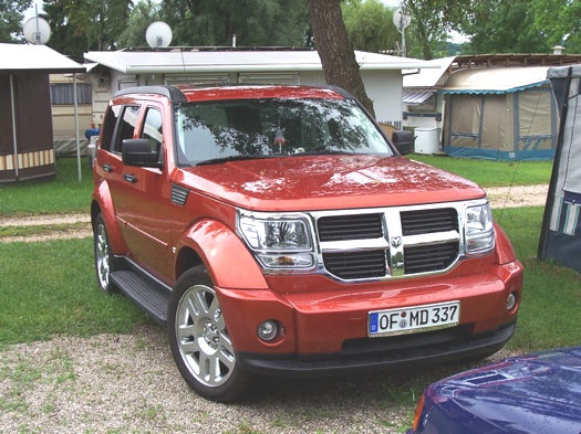

  • [quote='meisterfranzl1402','index.php?page=Thread&postID=3597#post3597']Ich mache seit meinen Nitro, das sind inzwischen 8 Jahre auch nur noch Trockenwäsche aber mit einen anderen Mittel
    Heist "HM10 Ultra Clean" hier ein link zur Webseite wo das Produkt beschrieben wird. Ich mache seit meinen Nitro, das sind inzwischen 8 Jahre auch nur noch Trockenwäsche aber mit einen anderen Mittel
    Heist "HM10 Ultra Clean" hier ein link zur Webseite wo das Produkt beschrieben wird. http://www.saramedia.de
    man braucht nur 2 Frotteetücher , eins zum auftragen und eins zum abwischen. das gibt ein Glanz der lack wird so glatt das man ein tuch auf die Motorhaube legt und es runterrutscht anbei ein Foto von meinem Nitro
    Schöner Nitro und schöne passende Farbe, fast so schön wie mein alter KK, ich hät Ihn nicht hergeben sollen, steht immer noch für 12 K beim Händler ;)

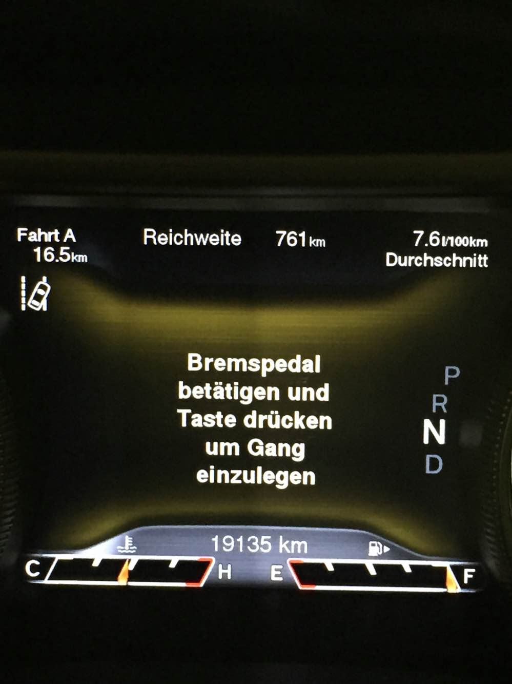

    Sobald die nette Dame der Anlage den Cherokee mit einem Vorwaschmittel besprüht hatte, fingen die Scheibenwischer an zu wischen. Panik! Sofort in den Einstellungen nach der Einstellung für Regensensor gesucht und ausgeschaltet... Kein Erfolg, die Wischer wischen fröhlich fort. Da denke ich, vielleicht muss das Auto ein- und ausgeschaltet werden um die Einstellungen anzunehmen. So stelle ich den Motor ab, versuche den Hebel in N zu schalten. Geht nicht :schock: :schock: . Ich spüre schon wie das Auto von der Anlage vorwärtsgedrückt wird, sich aber nicht bewegt. Sofort Motor ein und in N.... Und da gehen die Wischer wieder los. Nun kommt mir das Video in den Sinn, dass ich vor einiger Zeit gesehen habe:
    Externer Inhalt
    [/size]. Ich denk, ruhig bleiben. Die Wischer kann man notfalls ersetzen und ist günstiger als eine Türe ;( . Ich kontrolliere die Einstellungen und Regensensor ist deaktiviert. Ich schaue auf den Lenkstockschalter: wenn ich diesen auf Aus schalte, bewegen sich die Wischer noch schneller. Keine Möglichkeit die Wischer auszuschalten X( . Dei einzige Option auf das niedrigste Intervall stellen. So ist unser Cherokee dann doch noch Heil aus der Anlage gekommen. Dafür war ich schweissgebadet und hätte einen Waschvorgang gebraucht.
    Nun scheint aber eine Fehlfunktion der Wischer vorzuliegen: ich kann diese nicht mehr abschalten. Was ich auch probiere....
  • Habe es nochmals genau ausprobiert:
    - Regensensor aus: Wischer können nicht abgeschaltet werden, auch wenn Lenkstockschalter auf Off
    - Regensensor an: wenn Lenkstockschalter auf Off, laufen die Wischer, wenn auf pos 1 gehen sie nur an wenn es regnet.
    Hat sonst jemand auch dieses Problem?
  • Zitat von »Billi«
    Fazit : Vor dem Befahren div. Waschstrassen muß vorab die automatische Bremsfunktion sowie der Regensensor deaktiviert werden !!
    Das mit dem Motor laufen lassen ist bei neueren amerikanischen Autos einfach so. Zum Durchschleppen in der Waschanlage muss das Getriebe auf "N" und da lässt sich der Motor bei den Automaten nicht abstellen.
    Also bei meinem lässt sich der Motor in Stellung N abstellen.
    Ok. Der TH ist von 2014...
    Oder habe ich da was grundsätzlich falsch verstanden. :S
  • Ich verstehe auch nicht warum das verhindert werden müsste. Diese "Funktion" hab ich schon öfter mal gebraucht: Die Rädermonteure verlangen immer N-Stellung damit sich noch ein bißchen was dreht und auch bei der TÜV-Abnahme neulich wollten die Prüfer das Fz ein Stück bewegen um die Stempel in den Rädern zu lesen.
  • Ja, daran erinnere ich mich auch. Deshalb habe ich das beim Jeep noch gar nicht probiert und bin die zwei Mal die ich jetzt in der Waschstraße war, mit laufendem Motor durchgeschleppt worden. Muss später doch mal checken, ob sich mein Indianer auch bei N ausschalten lässt. Obwohl das bei unserer Waschanlage niemand stört, ist es schon doof, da mit laufendem Motor durchgeschleift zu werden.
    Das Hauptproblem ist m.E. aber, dass man zum Starten die Bremse treten muss, was man tunlichst erst machen sollte, wenn man schon rausgeschubst wurde, da man sonst Gefahr läuft, die ganze Waschanlage zu stoppen. Ist mir mit meinem ersten X5 nämlich mal passiert. Peinlich, peinlich!
