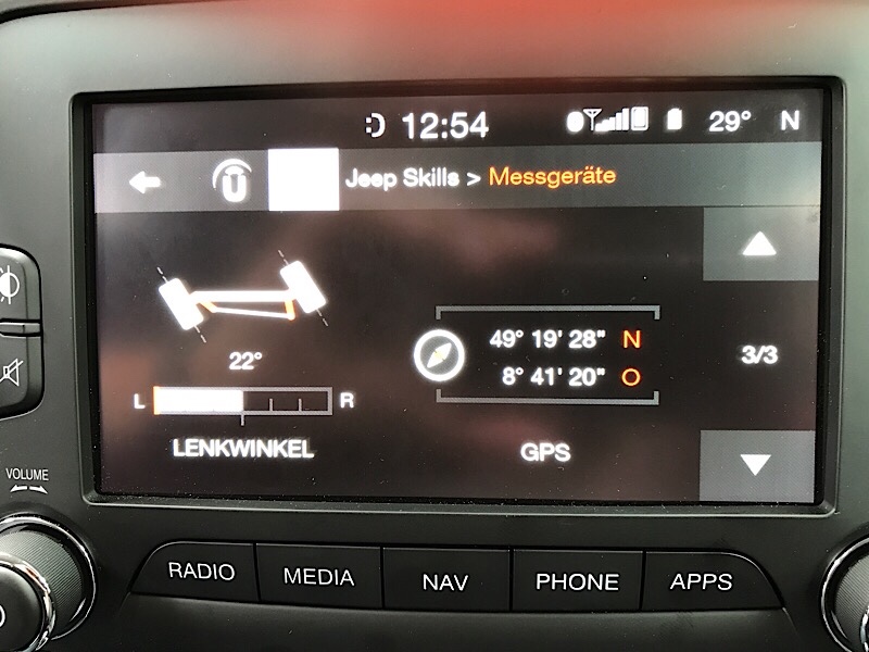

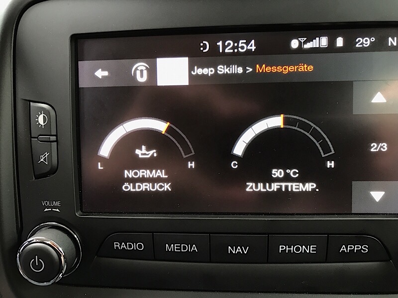

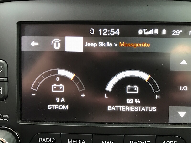

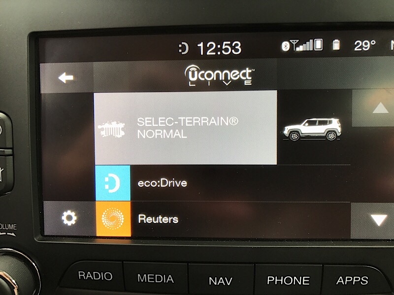

    Nebenbei gesagt ist mir heute aufgefallen, daß bei mir in JeepSkills Meßgeräte der Schirm mit der Batterie-anzeige komplet verschwunden ist. Hab da jetzt nur noch zwei Untermenüs.

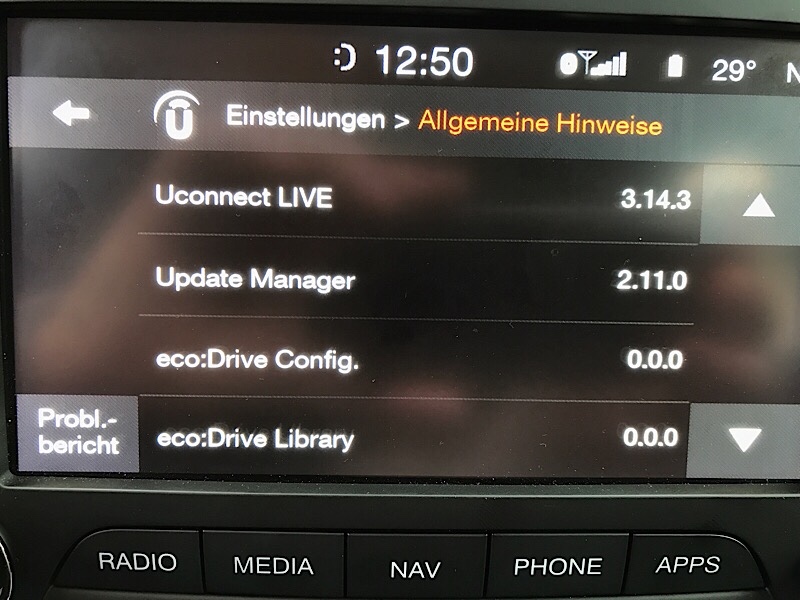

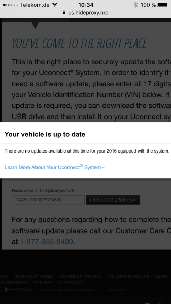

    also habe meinen gestern aus der Werkstatt geholt und nun SW 17.07.xx (genaue Bezeichnung hab ich jetzt nicht im Kopf) aufgespielt bekommen.
    Allerdings muss ich erst noch testen, ob der Radio, das Navi und vor allem das abspielen von USB besser läuft.
    Abstürze kamen nämlich zumeist im Betrieb von Navi und USB.
    Jedenfalls wurde mir dieser Softwarestand nicht angezeigt um ihn selbst aufzuspielen. Also ich behaupte, die Werkstatt hat anderen Zugriff auf das ganze.
    Hatte vorher 16.05.32 glaub ich.
    Egal, jedenfalls nun ein Uppdate aufgespielt bekommen, das es zu prüfen gilt.

  • @sfaber83 hast du denn jetzt Jeep Skills drauf?
    Hi,
    hab jetzt 17.07.46 drauf und wie gut das Navi neun läuft, konnte ich auf kurzer Fahrt noch nicht wirklich feststellen.
    Jeep-Skills ist leider nicht vorhanden und alles noch wie vorher wenn ich auf die Hardwaretaste "More" drücke.
    Schade :(
  • Hi,hab jetzt 17.07.46 drauf und wie gut das Navi neun läuft, konnte ich auf kurzer Fahrt noch nicht wirklich feststellen.
    Schade :(
    Dazu brauchst ja auch ein 6.5 System mit der Tase "Apps" nicht mit "more"
  • Also ich behaupte, die Werkstatt hat anderen Zugriff auf das ganze.
    Mittlerweile ist das wohl wirklich so. FCA lässt sich immer mehr einfallen, um uns zu blocken. Selbst das Jeep-Cares-Team gibt keine Antworten bei Anfragen aus Deutschland mehr.
    "America first" wirkt dagegen ja fast schon lächerlich - bei FCA heißt es ab sofort "America only"
