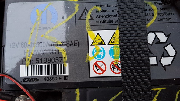

    Bisher dachte ich immer, im Renegade wäre eine AGM-Batterie verbaut und habe mein Ladegerät immer im AGM-Modus laufen lassen. Bei Jeep erhielt ich heute eine gegenteilige Information, nur der "Große Indianer" hätte eine AGM, beim Renegade ist es nur eine ganz normale Starterbatterie.
    Nun passieren ja Irrtümer und Fehler, wie bekommt man zum Batterietyp Gewißheit?

    Hammer und Meißel? Verstehe ich nicht. Brauchst doch nur etwas das "Mäntelchen" der Batterie lüften. Irgendwo müsste eine Herstellerbezeichnung zu finden sein.
  • Aber die SuFu (namentlich GOOGLE) liefert Informationen zu der Typenbezeichnung des Akkumulators!
    Wenn Du uns hier die Typenbezeichnung gegeben hättest, dann wüssten wir schon seit zwei Stunden ob, oder ob nicht!
    Sic semper tyrannis
  • Du hast recht, man findet nicht direkt etwas dazu, ABER:
    Exide HD-Batterien sind AGM-Akkus!
    exide.com/us/en/product-soluti…e-road-force-agm-200.aspx
    Sic semper tyrannis
  • Dankeschön, Du bist ein wichtiges Stück weiter gekommen. :023:
    Also scheint Mopar die AGM-Batterien von Exide zu beziehen. Mit der Variante HAVY DUTY (im Gegensatz zu AUTOMOTIVE) ist somit die robustere Batterie im Renni verbaut.

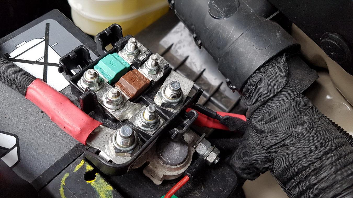

  • Ich hatte mir die Optima RedTop RT S 4,2 12V 50Ah ausgesucht, befürchte aber, mit den Anschlüssen wird das generell nichts.
    Plus- u. Minuspol stehe entgegengesetzt zur Mopar. Dreht man die RedTop, kommt man mit der kurzen Steckerverbindung des Renni wohl nicht mehr bis zum Pol. Im Foto rechts, rot/schwarz neben dem dicken Rohr.
