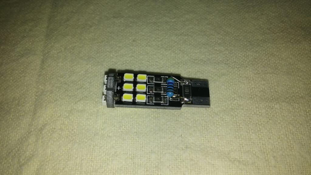

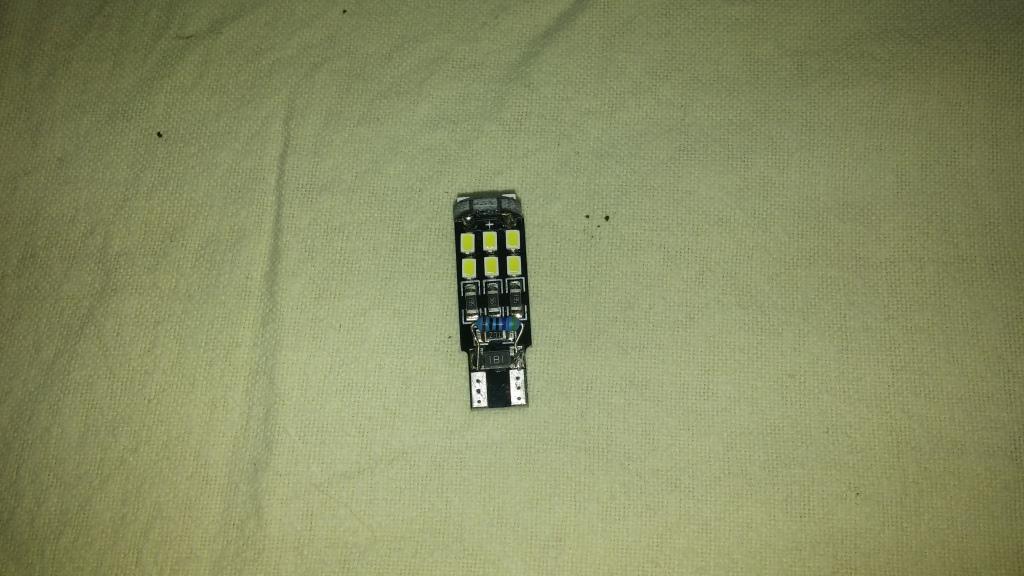

  • Ich habe es auch mit 82Ohm Widerständen probiert und erhielt wieder die Fehlermeldung.
    Dann habe ich die mal duie Sache von der Stromseite her betrachtet, bzw. vermessen, weil die Elektronik den Stromverbrauch überwacht.
    Die normalen Glühbirnen haben eine Stromaufnahme von 0,36Amp. ( gemessen mit einem Labormessgerät bei eingestellten 12,5V)
    Dann habe ich verschieden LEDs ausgemessen und kam auf Stromaufnahmen von 0,06 bis 0,2Amp.
    Ich habe mich dann für eine Sorte entschieden und mit einem 82Ohm-Widerstand lag die Stromaufnahme bei 0,21Amp. => Fehlermeldung kam sofort.
    Dann habe ich probehalber an den LEDs mit 0,2Amp Stromaufnahme eine Widerstandskaskade angeschlossen und die Stromaufnahme bei verschiedenen
    parallll angeschlossenen Widerständen gemessen.
    Bei 200 Ohm kam ich auf eine Stromaufnahme von 0,31Amp.
    Ich wählte nun 2 Widerstände a´470 Ohm (weil ich dies hatte)und habe diese parallel angeschlossen, so das nun ein Gesamtwiderstand von (theoretisch) 235Ohm anliegt.
    Die Gesamtstromaufnahme lag nun bei 0,3 Amp/Leuchte, also 0,6 Amp anstatt vorher 0,72Amp.
    Nun kommt keine Fehlermeldung mehr.
    Auf den Bildern ist die Einbaulage der Widerstände zu sehen.
    Die Temperatur liegt im Bereich der Wärmeentwicklung der vorher vorhandenen Glühlampen.
    Vorderseite Rückseite
    Wichtig ist also, vor dem Widerstandseinbau erst einmal die Stromaufnahme der LEDs zu bestimmen und eine Stromaufahme von 0,3Amp oder etwas höher zu erreichen.
    Viele Grüße
    Seemen28
  • Wenn mich meine gestressten Augen nicht täuschen sind das aber 560Ohm Widerstände :)
    Na egal. Auf jeden Fall ein interessanter Ansatz: Durch die stärkeren LED-Module kann der Parallelwiderstand einen größeren Wert haben, verbrät weniger Energie in Wärme und passt noch in das Lampengehäuse. Da entfällt auch das clipsen an der Verkabelung.
    Es scheint doch erhebliche Unterschiede bei der Lampenstromüberwachung zu geben. Mal reichen ca. 150mA , bei dir müssen es über 200mA sein.
    Ehrlich gesagt wären für meinen Geschmack die 2x 9 LEDs (+ Rückseite?) zu hell für das Kennzeichen. Da sieht man ja womöglich die Buchstaben nicht mehr ... :whistling:
