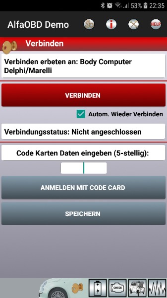

    • Ich habe jetzt mal Kontakt mit dem AlfaOBD-Ersteller aufgenommen. Ein Funktion, die wohl schon viele vermisst haben:
      Meine Frage:
      What means for example: "all windows down"? Is it thefunction who all windows going down if i press "open car"long time on my open/close car remote control?
      Seine Antwort:
      Your guess is right about the "all windows down" option.
      Bei meiner "Aussenspiegel neigen sich bei Einlegen des Rückwärtsganges" Funktion, welche ich haben will, rät er mir, dass im Uconnect freizuschalten :schock: :sleeping: ...merkwürdigerweise habe ich darin diese Option ja nicht, obwohl meine Aussenspiegel ja sonst wirklich jede Funktion haben...(beheizt, beleuchtet, anklappbar).

    • Habe mal wieder bischen mit Afaobd gearbeitet . Habe bei meinem anderen Auto einen Lancia 843
      einen Servis durchgeführt und habe diesen dann auch mit Hilfe des Alfaobd im Steuergerät zurück gesetzt Reset. Ging alles problemlos . Dabei bin ich auf die Option Kilometerstand Korrigieren gestoßen .
      Also könnte man auch Tachodrehen mit der Software .
      Bin entsetzt.
      Bin entsetzt.
      Hi,
      nein, geht nicht..hatte ich schon mal bei meinem beiden Alfa's getestet ;)
      Du kannst nur den Km Stand nach oben korrigieren, d.h. wenn Du einen gebrauchten / neuen Tacho eingebaut hast, der weniger km anzeigt.
      Grüße
