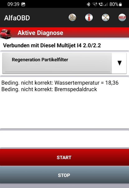

    • Hallo,
      ich habe einen Jeep Compass aus dem Baujahr 11.2019. Dieser hat bereits das SGW-Modul (Security Gateway Module) von Fiat verbaut.
      Ich habe versucht, eine Notfallregeneration des DPF einzuleiten, aber leider zeigt es immer, dass die folgenden Bedingungen nicht stimmen.
      Bremspedaldruck.
      Dadurch kann keine Regeneration eingeleitet werden.
      Leute, was hat es damit auf sich?
      Ich habe das Bremspedal getreten, die Handbremse angezogen usw.
      Eigentlich habe ich alle Szenarien durchgespielt, aber ich schaffe es nicht, die Regeneration zu starten.
      Abgesehen von der Wassertemperatur ändert sich auch bei warmem Motor nichts!
      Keine Änderung.
      Kannst du helfen?
      Hat jemand von euch einen Plan oder Trick?
      Vielen Dank und Grüße
      Jacky

    • Hallo Jacky,
      leider kann ich dir da auch nicht weiterhelfen. Wenn du dein OBD bzw. die Software bei Fuchs gekauft hast, kannst du dort nachfragen.......so hatte ich es bei meinem Problem gemacht.
      Ich hoffe, du hast Erfolg!
      Mein Renegade: MY17 Limited 1.4 MultiAir 4WD Automatik
    • Ich habe mal angefragt, wenn Sie zeit haben, werden Sie sich sicher melden.
      Ist natürlich wirklich sehr schade, da ich auch nicht verstehe, warum es nicht funktioniert.
      meiner ansicht nach ist alles richtig eingestellt und sollte 1A funktionieren.
      Naja, mal abwarten. Hätte ja sein können, das einer von Euch dieses oder ein so ähnliches prblem mal hatte.
      Trotzdem, DANKE!
      Vielleicht ist ja genau das das Problem :1f914:
      Dafür soll es wohl bypass Adapter geben.
    • Ja, ich habe ja den Bypass schon verbaut und der Fehler tritt mit verbauten Bypass auf, sowie auch an der normalen OBD - Buchse.
      Also daran liegt es keinesfalls. Möglicherweise brauche ich einen Adapter grau oder blau oder grün?
      ich weiß es nicht,.....vllt. kann ja jemand nähere Informationen geben.
