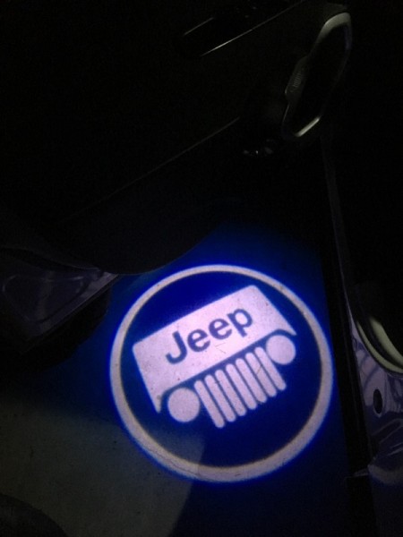

einfach die Originallampen gegen die neuen Led s ausgetauscht. Sind passgenau wie die Originalen

@ Oldtimer, sieht super aus!!

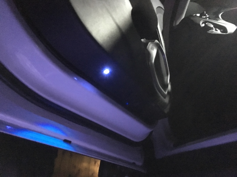

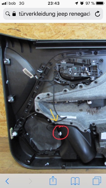

@Renni15, ich habe das bei mir eben mal ausprobiert. Wenn ich meinen Renni öffne (egal ob Lichtschalterstellung auf Off, Dauer, oder Auto) gehtt bei mir nie die Griffmulden-/Flaschenhalterbeleuchtung an.
Erst wenn ich die Zündung anmache, werden die kleinen LED in den Türen aktiviert. Anders beim Aussteigen. Da leuchtet es noch so lange in der Tür nach, wie auch meine Hauptscheinwerfer (Zeit einstellbar) nachleuchten.
Wenn ich diese Teile an die Flaschenhalterbeleuchtung anschließe, bringt mir das also nur was beim Aussteigen... -
Hallo Jeeperich
Also bei mir is es so das ich das sie nur leuchten wenn ich das Auto aufsperre das heißt wenn er aufschließt. Da ich den schlüssel immer in der Tasche habe schliesst er auch dann auf wenn e schon offen ist und das begrenzungslicht schaltet ein. Dann funktionierts. Du musst viell bei den einstellungen einstellen das sich beim auf und zusperren sich das licht einschaltet. -
Hallo, ja is klar. Die Funktion das die Scheinwerfer beim aufschließen für eine Weile angehen ist bei mir natürlich auch aktiviert.
Somit müsste ich dann ein Kabel aus der Tür bis zur Innenraumbeleuchtung im Dachhimmel ziehen und mich da mit drauf hängen. Dann wäre die korrekte Funktionsweise gewährleistet -
Oke ja wäre auch ne option.
Aber das wundert mich das bei dir die flaschenhalterbeleuchtung nicht an geht.
Aber vielleicht ist da auch schon ein unterschied zwischen 2015 und 2019.
schade wäre sonst ganz easy.
Mfg -

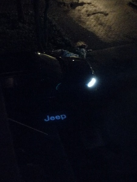

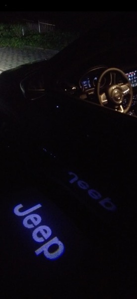

Hallo Oldtimer, sieht wirklich hammermäßig aus!
Weist du ob die Seitenspiegel-Lampen (Logoprojector) vom Cherokee auf wish.com auch beim Compass passen?
Die Puddle Lights im Cherokee sind Bau gleich wie die vom Compass. Habe die selben und es passt. Vorsicht beim Einbau es gibt einmal links und rechts da ist das Bauteil Spiegel verkehrt.
DANKE...hab ich mir jetzt auch bestellt.
Am Freitag bekommen und heute montiert...schaut echt super aus.
