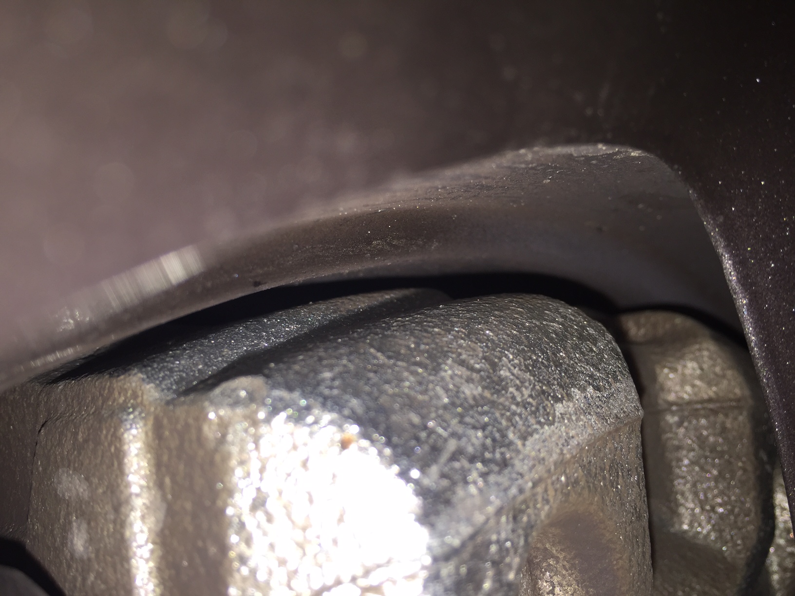

    Heute hatte ich ein doch "schmerzhaftes" Erlebnis.
    Im Juli kaufte ich die Winterkompletträder von Jeep Original 16"

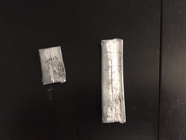

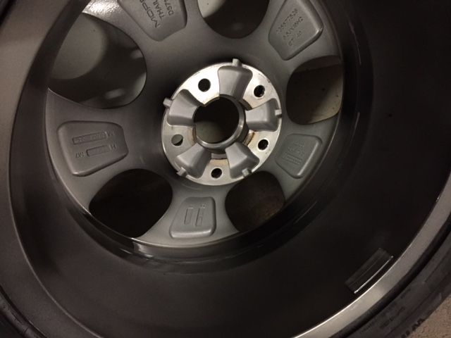

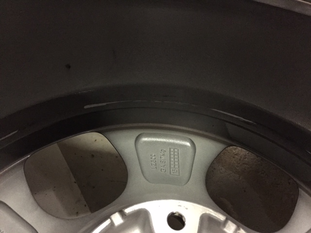

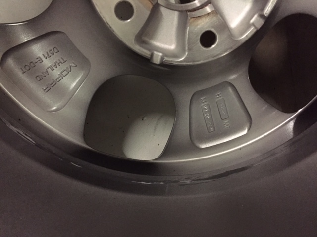

    Heute hab ich besagte Räder montiert und als ich losfahren wollte Schabte und krachte es gewaltig.
    Was ist passiert? Die 2mm Gewichte die Sie zum Auswuchten brauchen kamen an der Bremsbacke an und verkratzten mir in den paar Metern die Felgen total.

  • Habe Ihn angerufen, er meinte Sie hätten heute keinen Mechaniker im Haus (ist ja samstags) er werde mich am Montag morgen kontaktieren und ich müsse mir da keine Gedanken machen es sei nicht mein Problem sie werden sich drum kümmern.
    Aber mal Ehrlich irgend ein Grund gibt es doch dass in der Betriebsanleitung beim Trailhawk auch im Winter die 17" aufgeführt sind....
    Ich meine wenn nicht mal 2mm Gewichte platz haben ist doch die Felge grenzwertig

  • Fahre auch 16" mit AT Bereifung, aber keine Original Jeep Felge sondern eine MAK. Habe keine Probleme. Kann aber nachher mal schauen ob ich flache oder hohe Gewichte montiert bekommen habe. Es gibt zwei unterschiedliche Höhen bei den Klebegewichten.

    bei mir sind die flachen Klebegewichte montiert. Funktioniert tadellos, kein Schleifen zu hören. Die Klebegewichte zeigen auch keine Kratzspuren oder Berührungsriefen.

    Ich kann morgen zum Garagisten, er wird den fehler korrigieren. zuerst sagte er ich soll zum pneuhaus in der nähe da er ca 1 Stunde fahrt entfernt ist und er werde mir eine gutschrift erstellen. Das habe ich aber agelehnt. er soll das selber machen meine Meinung.
    Anbei noch Bilder
