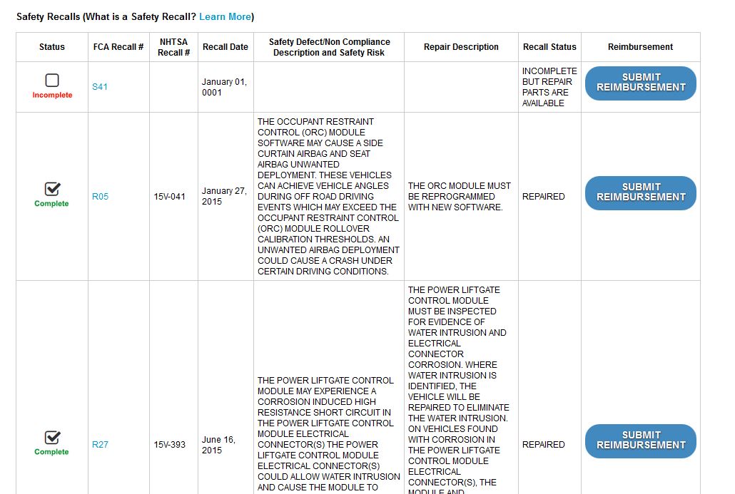

    Das einzige was mich gerade etwas verwundert ist, dass auf der recall-seite von FCA nun ein Rückruf S41 :schock: aufgeführt ist und der bereits durchgeführte R39 verschwunden ist. Ob es was mit dem Getriebetausch zu tun hat .... keine Ahnung. Der Link dahinter geht leider ins leere.
      129,89 kB, 1.030×693, 110 mal angesehen

    Das ist interessant! Im Klartext hat dein Trailhawk jetzt ein neues Getriebe, aber nach wie vor kann man dieses Pfeifen feststellen - wenn auch leiser. Spricht wieder dafür, dass ein moderates Pfeifen normal ist...
    Übrigends den S41 habe ich auch drin - wegen dem Ticket das der Händler erstellt hat - denke ich mal. Der R39 ist nicht verschwunden, sondern auf Seite 2... ;)
    Das S steht in dem Fall für "Safety", also ein sicherheitsrelevanter Rückruf. Komischerweise gibt es bei der NHTSA keinen Eintrag dazu. Insofern könnte es sich dabei um das Thema mit den hinteren Gurtschlössern handeln, die vom KBA in Deutschland moniert wurden. Das würde auch erklären, warum die Amerikaner nicht involviert sind.
