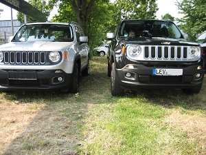

    • Also lese ich das richtig, wenn ich im normalen 4WD den "normalen" Höherlegungssatz einbauen lassen gewinne ich vorn 2 und hinten 2,5 cm?
      Oder ich lasse die Trailhawkfedern verbauen und gewinne vorn/hinten je 3 cm? Oder sind das dann 5cm vorn und 5,5 cm hinten? :wacko:
      Das ganze nur durch andere Federn, sonst keine Veränderung?
      Der Unterschied auf den Fotos ziwschen dem weissen Renny und dem schwarzen Renny ist schon deutlich...
      Soweit mir bekannt ist, können bei einem normalen 4wd keine Trailhawkfedern eingebaut werden. Deshalb gibt es die auf den normalen Renegade spezifizierten Höherlegungs-Federsätze. Inwieweit die Aufnahmen / Teller oder der Platz unterschiedlich sind, weiß ich nicht. Es ist aber bestimmt nicht grundlos, dass die Sätze entsprechend angeboten werden.
