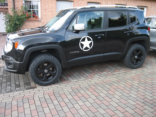

  • So!
    Nun hat meiner auch neue Reifen.
    Hier ein paar Bilder.
    Sind nach Reifenrechenr noch einmal 10mm höher, als die Serienreifen.
    Mein Wrangler: Seit 07/18 einen roten Wrangler 3 Türer 2,5 Zoll AEV Fahrwerk, 285/70 17 AT Reifen, Winde auf 4x4 Rocks Stoßstange
    Mein Renegade: Jeep Renegade Trailhawk Bj15, Omaha Orange- Dach Schwarz, Komfort Paket, uconnect smarttouch VP4, AHK-Paket, Sichtpacket, Lift-Kit +30mm, Winde, ALUTEC Grip graphit 215/70 R16 BFGoodrich All-Terrain, Schnorchel.
  • Stehen dem Rennie gut, die neuen Latschen.... Sind das Ganzjahresreifen mit Schneeflocke - ich denke, dass es Ganzjahresreifen sein müssten?
  • Habe gerade herausgefunden - der Speedindex geht für den Reifen nur bis max 180. Mit H gekennzeichnete Reifen gibt es also vom BF Goodrich anscheinend nicht.
  • Ja, es sind Ganzjahresreifen mit Schneeflocke.
    Das der Speedindex nur bis 180kmH geht ist richtig, aber war für mich kein Hinderungsgrund.
    Ich fahre mit dem Auto nicht so schnell.

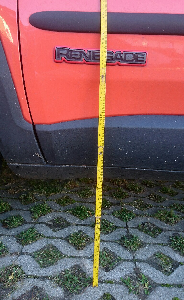

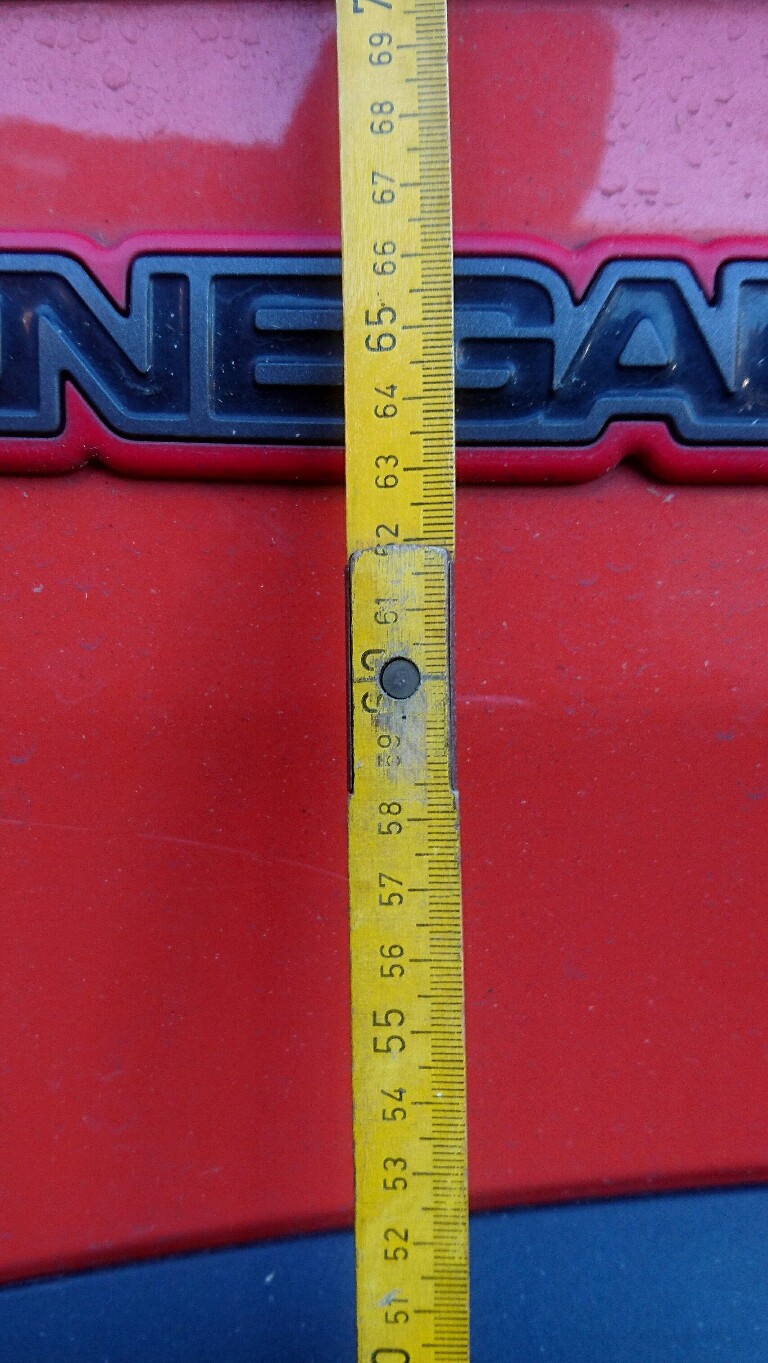

  • so, vmaxx Federn für meinen Renegade Trailhawk sind bestellt! Mal schauen wann sie ankommen und wann ich dazu komme, sie einbauen zu lassen...
  • Pete
    Bitte messe mal vor her an verschiedenen Stellen, am gleichen Standort die Höhe. Mich würde mal interessieren ob er nur mit den Federn auch höher wird. Danke für die Rückinfo.
  • Pete
    Den "Vorher" -Wert habe ich schon einmal festgehalten. Mir schien mein "Renegade" Schriftzug (an der Tür) am passendsten. Zur Kontrolle habe ich auch einige andere Stellen gemessen, aber ohne ein Photo zu machen. Wenn ich die Federn habe und die dann eingebaut sind, mache ich die Vergleichsmessung.
  • Hie schon einmal die erste Messung:
