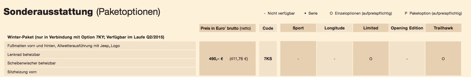

    Die von Dir angesprochene Frontscheibenheizung aus dem Winterpaket ist in der Tat nur eine "Zweidraht-Scheibenwicherheizung" !
    Lt. meines Freundlichen sitzen die Drähte in dem dicken schwarzen Streifen, der unterhalb der Scheibe aufgetragen ist. Ich habe die auch gesucht.
    Wobei Du ja schreibst, dass Du einen 2014'er Renegade erworben hast. Da das Winterpaket aber erst ab dem 2 Quartal 2015 bestellbar war, könnte es sein ... das dies bei Dir gar nicht vorhanden ist !
    Angeboten wurde da Paket ausschliesslich für den Limited und Trailhawk !
  • Danke Euch.
    Ich habe zwar einen Limited und das in nahezu Vollausstattung aber ich bezweifle tatsächlich dass die Option verbaut wurde.

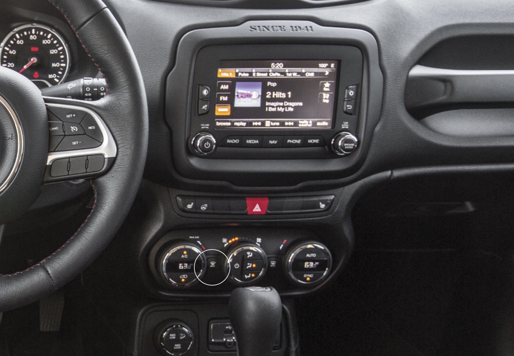

    Pirat, der Knopf hat erstmal nix mit den Heizdrähten zu tun, den haben alle mit Klimaautomatik. Ist einfach die "Max. Defrost" Funktion, da wird die Luftverteilung auf die Frontscheibe gelegt und die Heizung auf Max. gestellt. Zusätzlich gehen Heckscheibenheizung und Spiegelheizung (wo vorhanden) an. Wenn verbaut, auch die Heizdrähte vorn.
    Meiner soll die auch haben, war später dann Bestandteil des Sichtpakets und ich hab mich auch gewundert, dass man die nicht sieht. Was mir aber durchaus aufgefallen ist, egal wie kalt es ist und wie stark die Scheibe vereist/zugeschneit ist, nach 2-3 Minuten mit laufendem Motor und Defrost hatte ich noch nie angefrorene Wischerblätter. Scheint also schon verbaut zu sein und seinen Zweck zu erfüllen.

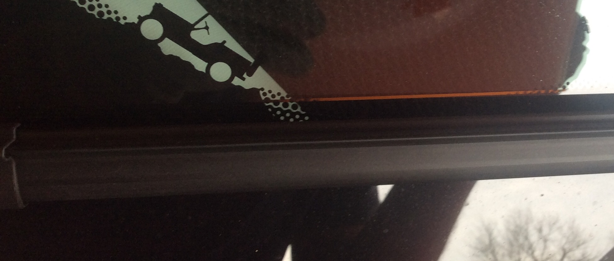

  • Ich kann die Heizdrähte auf der Beifahrerseite ist der Heizdraht knapp zu sehen, weil dort der Scheibenwischer auch etwas im hellen Bereich der Scheibe liegt.
    Wird zusammen mit der Heck- und Seitenspiegelheizung eingeschaltet.
  • Servus,
    Echt ... :rolleyes: Hab die Knöpfe noch nie gedrückt, da ich immer in der Tiefgarage stehe !
    Dachte echt das Symbol gehört zu den Heizdrähten ! Sorry, mein Fehler !

    Ich kann die Drähte auch außen sehen :023:
    Ahh, 100 Punkte! Jetzt hab ich das einsame Drähtchen auch gesehen :D
