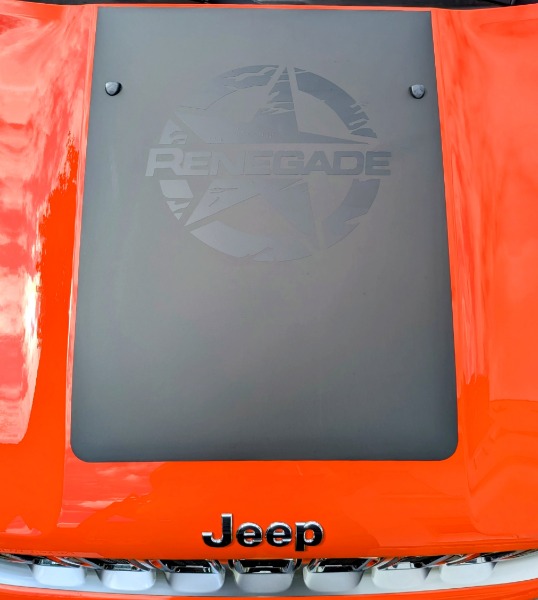

    Ein paar kleine Änderungen habe ich schon vorgenommen:
    1. Osram H4 LED
    2. Seitenmarkierungsleuchten vorn
    3. Xtrons Radio
    4. Motorhaubenfolie in schwarz matt + glänzendem Renegade Aufkleber
    Ich wünsche euch allen allzeit eine gute und knitterfreie Fahrt!
