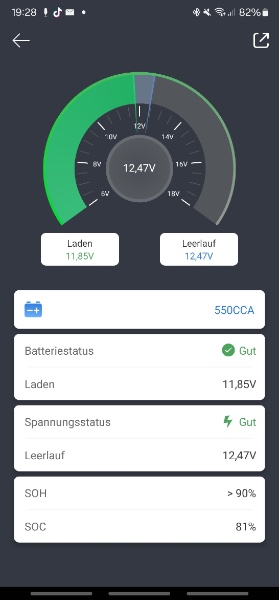

    Wie weiter oben schon Berichtet, habe ich meine Batterie mal getestet und einen Ladestand von über 80% und einen Gesundheitszustand von über 90% gemessen... mit Toleranzen oder Abzügen, weil kein Profi Werkstattgerät, ist die Batterie aber in einem super Zustand.

    Ich wollte einen Batterietester, welcher die Batterie relativ anständig testet auf Zustand und Lastfestigkeit.
    Um das zu testen habe ich mir von Topdon das BT20 und das BT200 mal bestellt. Mit diesen Geräten kann man schon ganz ordentliche Tests an der Batterie durchführen. Diese Tests sind wahrscheinlich nicht so 100% wie die Profi Geräte in einer Werkstatt, sind aber schon relativ gut.
    Beide Geräte haben eine einwandfreie Batterie diagnostiziert.
    Das Topdon BT20 werde ich wohl behalten, das es netterweise eine Bluetooth Verbindung mit dem Handy herstellt und man bequem dort die Werte angezeigt bekommt. Die Ergebnisse sind identisch
