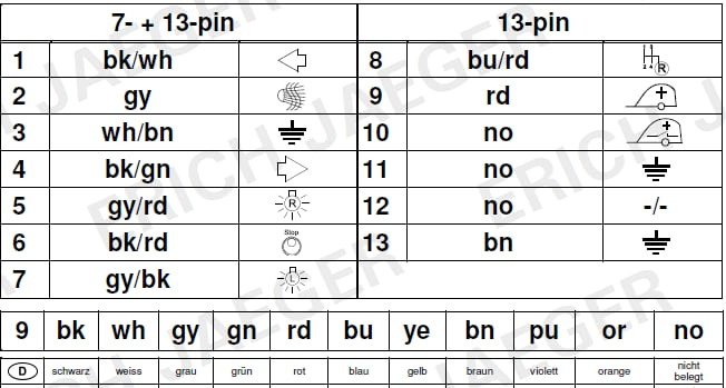

hm, wie wäre ein Dauerplus-Modul ?
denn der Zündungsplus ist nicht immer aufgelegt ![]()
anlage : ohne zünddauerplus hoffe, es hilft

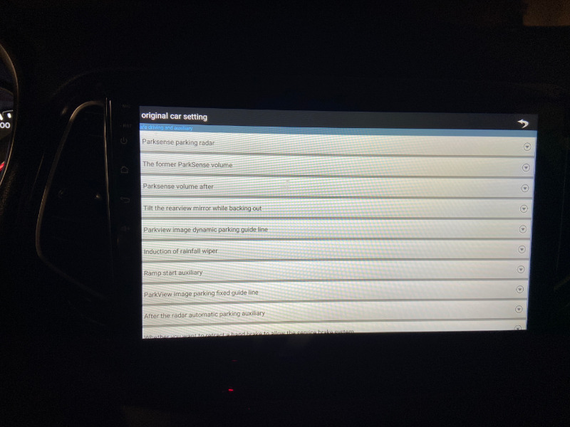

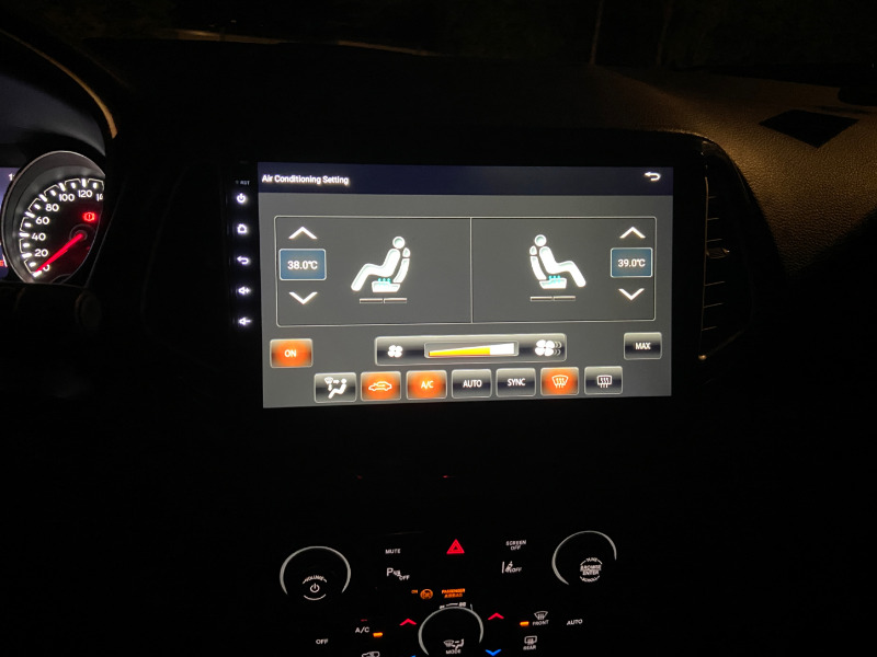

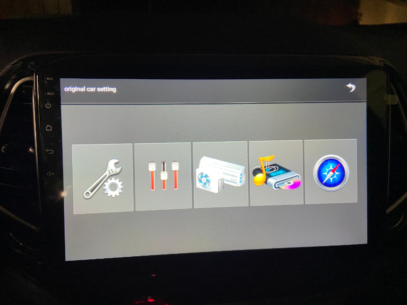

Umrüstung von Uconnect 8.4 auf Androidsystem lebenslange Karten, Updates inkl.
Kosten eines Uconnect ca.: 4000 €
Android System ca.: 1500 Dollar und es kann mehr System komplett front & Heckkamera 4 K Video Dashcam Navi inkl. sowie Übernahme der original Fahrzeugeinstellungen.
