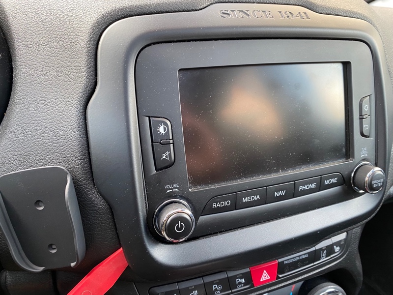

    Ausbau des Uconnect
    1. zunächst die persönlichen Einstellungen im Uconnect löschen (Telefon verbindung, Adressbuch usw.). Dazu gibt es einen eigenen Menüpunkt.
    2 Massekabel (schwarz) von der Batterie abklemmen (oder zumindest Fahrzeug abstellen und 15 Minuten warten, damit die Systeme stromlos sind)
    3. Mit dem Plastiktool vorsichtig die Radioblende an einer Ecke lösen und langsam vorarbeiten. Dann kann die Blende abgenommen werden.

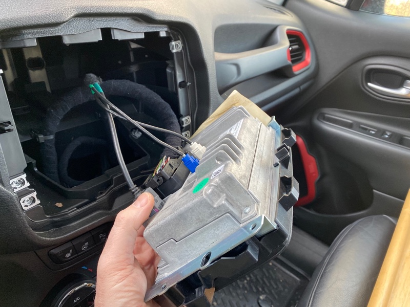

    4. Mit dem Torx-Schraubendreher die 4 Schrauben entfernen.

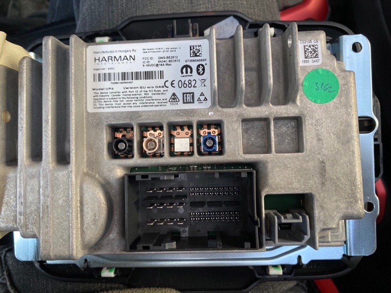

    5. Das Uconnect herausnehmen und die Stecker abziehen. Bei den Fakrasteckern (blau und weiß) und dem USB-Stecker muss dazu die kleine Plastiknase eingedrückt und gleichzeitig gezogen werden. Der Große 52-Pin-Connecter muss zuerst entriegelt werden: seitlicher Druck auf den Plastikbügel und hochklappen, dann löst sich der Stecker.
    blauer Fakra-Stecker = GPS
    weißer Fakra-Stecker = UKW
    grauer Stecker = USB
    großer Schwarzer Stecker = Uconnect-Hauptstecker mit Stromversorgung, CanBus, Speaker, Mikro usw.
    Es handelt sich um ein Harman VP4 ohne DAB
    Es sind 3 Fakra-Buchsen vorhanden (?), es waren aber nur 2 durch Stecker belegt (blau = GPS, weiß = UKW). Das GPS-Kabel wird wohl für die Phantomspeisung der Dachantenne benötigt.
