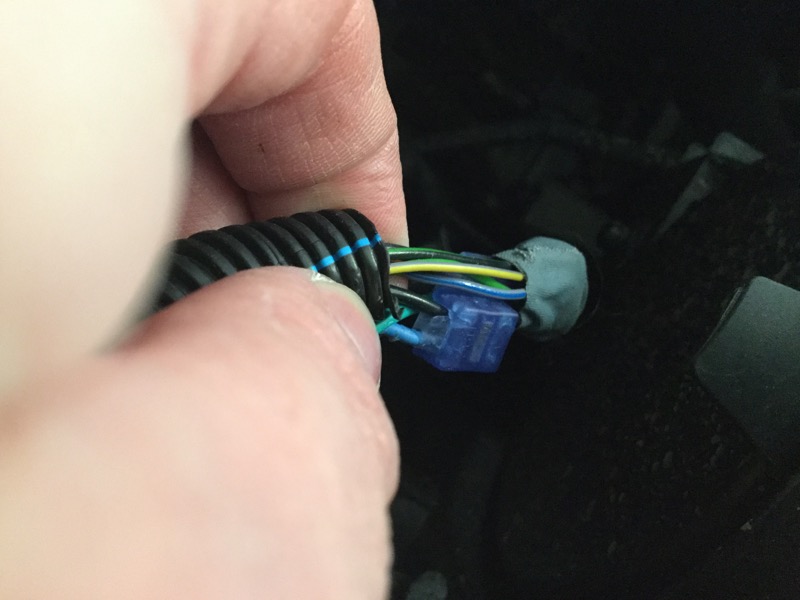

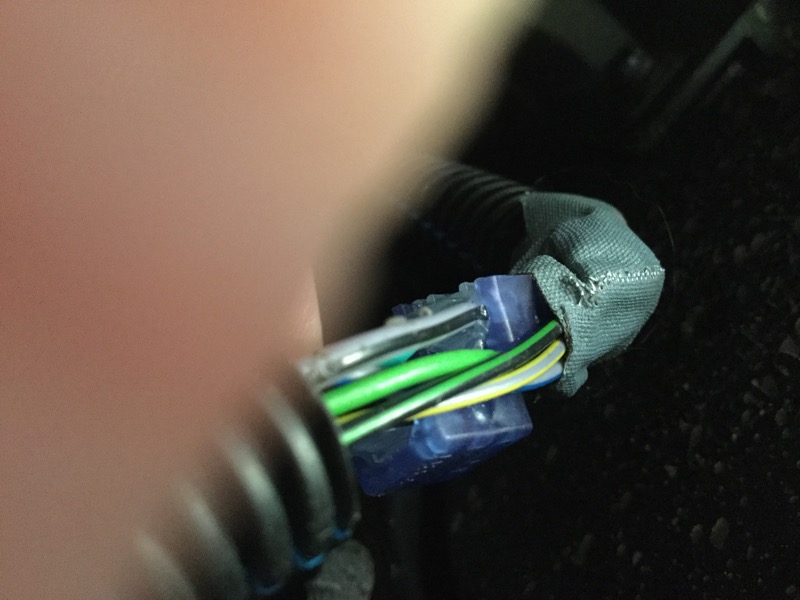

So es sind das schwarze und grau/schwarze Kabel.Hier die Fotos
Das sind die wo ich verwendet habe,gibt es nur in einer Größe glaube ich.
Ich habe den Stecker an dem Scheinwerfer abgenommen dann haben wir nachgemessen.Leider weiß ich die Farbe der Kabel nicht mehr.Wenn Du willst mache ich nächste Woche Fotos muss nur das Isolierband entfernen.Haben das Kabel auch nicht direkt am Stecker mit dem Stromdieb verbunden sondern sind dem Kabel an eine gut zugängliche Stelle gefolgt.Da haben wir den schwarzen Kabelkanal auseinander geschnitten,und die beiden Stromdiebe hintereinander angeschlossen.Danach mit schwarzem Textilisolierband noch alles abgedeckt .Der Stromdieb sollte unbedingt wasserdicht sein da ist so ein Gel drinnen,nicht die billigen aus dem Baumarkt nehmen meine sind von 3M.Auch daran denken das Kabel zum Reflektor lange genug zu lassen oder gegebenenfalls verlängern sonst könnt ihr keine Birne davon tauschen.
Habe meine Seitenmarkierungsleuchten vor 1Jahr an die Kabel des Hauptscheinwerfer Xenonlicht angeschlossen mit 3M Wasserdichten Stromdiebe.
Bis jetzt keine Probleme gehabt,das Rückrüsten geht auch ohne Probleme. -
