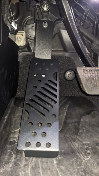

    Hi terra-tours,
    entschuldige für die späte Antwort, hatte viel zu tun und keine Zeit fürs Forum.
    Die "Rinne" ich damals bei Ebay bestellt, siehe Anhang, aber leider nicht mehr erhältlich.
    Wahrscheinlich hast du sie eh schon irgendwo gefunden, oder einfach mal googeln.
    Also das Dead Pedal habe ich seit Okober, alles noch einwandfrei!
    Lege auch nur meinen Fuß ab. Kann sein wenn man sich draufstellt daß es durchbiegt. ;)
    Gruß,
    Tom

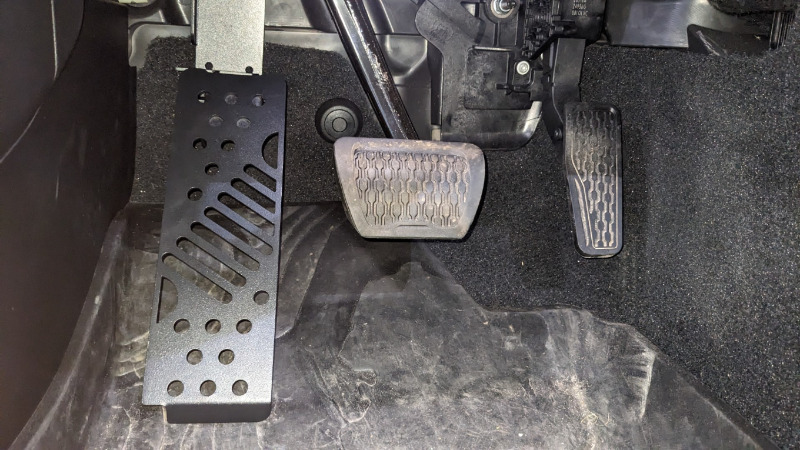

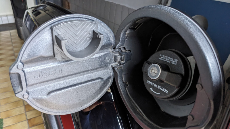

    Hi Jeeples,
    ich möchte hier ein paar Veränderungen / mods vorstellen die ich als sehr sinnvoll erachte.
    Aber entscheidet selbst.
    Regenrinnenstopper (rain gutter extension) > Keine Regenwasserentwässerung in den Jeep.
    "Fußraster", dead pedal > Endlich eine Ablagemöglichkeit für den linke Fuß im Wrangler!
    Tankdeckelhalter > Niemehr baumelnder, lackverkratzender Tankverschluß.
    Regenrinne (Glas Heckklappe) > Keine Regenwasserentwässerung in den Kofferraum mehr!
    Ich hoffe es ist etwas für euch dabei.
    Beste Grüße,
    Tom
    PS: Keep on duckin' und vergesst den Jeep wave nicht!

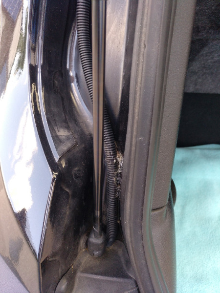

    Hallo Jeepels,
    habe nun endlich auch meine Lightbar und mein Roof Rack / Dachkorb installiert.
    Dabei habe ich mich an den amerikanischen Anleitungen auf YouTube orientiert.
    Bin mit dem Kabel von vorne unter der Dachreling nach hinten, über die Rückleuchte nach innen gegangen. Wie schon an anderer Stelle erwähnt (Link unten), ist die Stelle wo man am Ende der Dachreling-"Mulde" raus kommt und wieder nach unten Richtung Rückleuchte geht sehr eng. Musste hier etwas mit dem Cuttermesser vom "Spoiler" der Heckklappe abschaben, damit diese beim auf und zu machen nicht am Kabel scheuert.
    Als nächstes nicht wie in den Videos dann wieder nach außen und untem Wagen nach vorne, sondern ich bin im Innenraum geblieben und hab das Kabel hinter Innenverkleidung Kofferraum und unter die Einstiegsverkleidungen geschoben und war dann im Fußraum der Fahrerseite angekommen.
    Leider ist mir entgangen dass es in den YouTube Anleitungen alles Automatik Renegades waren und ich an der Stelle wo die einen Gummi/Loch zum Motorraum hatten, ich das Kupplungspedal habe! ;( :cursing:
    Na ja erst mal leichte Panik, wie komme ich in den Motorraum??
    Dann den Motorraum abgesucht nach der Stelle wo die Kabel werkseitig in den Innenraum gehen. Gefunden unter der Scheibenwischerabdeckung Fahrerseite.
    Wischerarme (waren bombenfest) samt Scheibenwischerabdeckung demontiert, dann mein Kabel per Draht durch die freigelegte Öffnung in den Motorraum gezogen.
    Alles an Batterie angeschossen, das Relais montiert und Schalter auf dem umgekehrten Weg wieder nach innen. Tadaaaa fertig! 8o
    Alles in allem gar nicht so schwierig. Hier noch ein paar Fotos.
    Link:

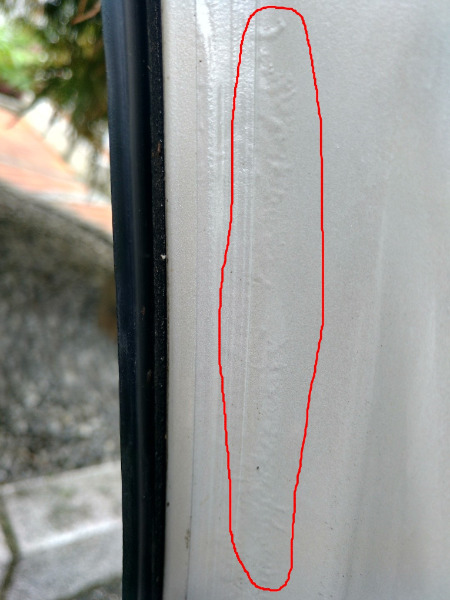

    Hallo Alle,
    wollte mal als Thread-Starter eine Rückmeldung geben, war letzte Woche nun auch endlich beim Ausbessern der Roststellen (Garantieleistung) incl. Service ca. 22000 KM
    (585 € nur zur Info).
    Nach Rücksprache mit dem Jeep Händler und genauerem hinsehen meinerseits kamen noch 2 weitere Stellen zum Vorschein. Also genau erklären lassen wo die Stellen sein könnten!
    Der Compass war 4 Tage in der Werkstatt/Lackiererei nun alles wieder Tip Top.
    Im Anhang noch ein paar Fotos (zusätzlich gefunden, alle an senkrechten Falzen der Türen, nähe Schloß) wie es vorher ausgesehen hat.
    Viele Grüße, Tom
    @ JeepComp, bei den von mir genannten Roststellen ist die 2. Generation Compass ab 2017 bis ? gemeint!
