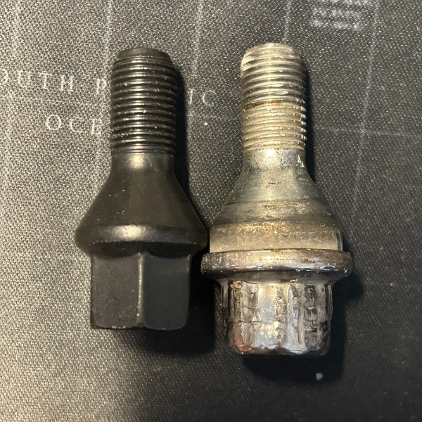

Moins,
sehe ich das richtig? Da nimmt man eine (vermutliche) 10.9er Schraube mit 17er SW und stülpt da eine weiche Krone drüber, um eine 19er SW zu erhalten? Warum macht man denn so einen Shice?
Ich hatte jetzt am WE ein Rad runter und hatte teilweise Mühe, die Nuss vom Schraubenkopf zu lösen. Gott sei Dank muss ich nicht zweimal im Jahr die Räder tauschen, dann sähen die Köpfe bald auch so aus wie auf dem Bild.Ich denke mal, dass ich mir auch neue Schrauben mit "normalen" Köpfen hole, bevor ich mir die Schrauben auch vernudele.
MarkusNein, es sind 17er Schrauben mit bescheuerten Zierkappen aus Chrom, die eine 18er Nuss - nicht 19 - benötigen.
Kränker gehts nicht
