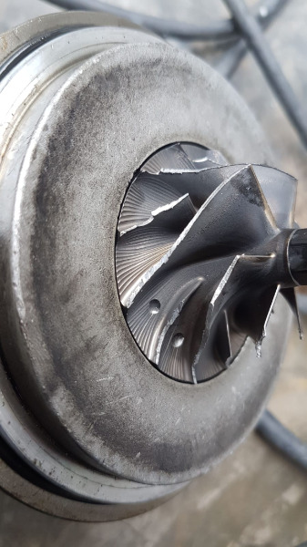

    Was mir dabei Sorgenfalten bereitet sind die abgebrochenen Brocken auf der Ansaug-Seite. Die müssen auf jeden Fall raus und natürlich Ventile, Kolben und Zylinder prüfen, ob da nicht schon Beschädigungen sind.
    Sehr mysteriös ist das Schadensbild für mich auf alle Fälle. Abgasseite verbrannt und Lagerschaden kann ich noch nachvollziehen. Aber dann bleibt der Turbo normalerweise stehen und Motor hat einfach keine Leistung mehr. Die augebrochenen Schaufeln passen da nicht mehr ins Bild, das sieht ja aus wie ein Vogelschlag beim Flugzeug-Triebwerk. Könnte es vielleicht sein, dass sich im Ansaugtrakt was gelöst hat und der Turbo aus der Richtung zerstört wurde?

    Den Turbo hat es richtig übel zerlegt. Wenn ich das jetzt richtig deute, ist Bild 1 die Abgasseite (Ruß zu erkennen) und Bild 2 die Ansaug-Seite. Es sieht ja fast so aus, als ob von den Schaufeln auf der Ansaug-Seite Teile fehlen, was bei mir auch die Erkenntnis weckt, dass dort Teile davon in den Motor gesaugt worden sind. Das wäre alles andere als gut. Nun ist guter Rat teuer, aber wenn Teile im Motor gewesen sind, ist das Risiko schon erheblich, dass der Motor was abbekommen hat. Anhand von den Bilder würde ich mich noch keine Diagnose stellen trauen, aber abgeklärt werden muss es auf jeden Fall.

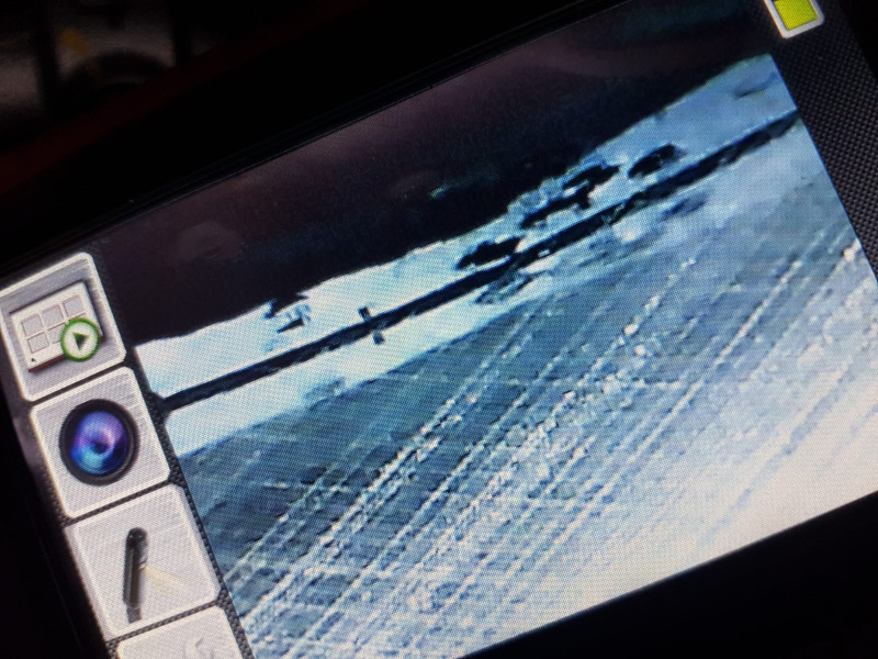

    Du siehst es richtig mit den Bildern. Das ist auch gerade meine Befürchtung, dass der Motor etwas abbekommen hat. Mir hat der Werkstattmeister auch gesagt (die Info kam von dem Mensch, der den Turbo repariert hat), dass zuerst abgasseitig etwas passiert ist und dann das Lager wohl einen Schaden abbekommen hat. Ich kenne mich zu wenig damit aus und kann das leider nicht beurteilen. Das andere Bild zeigt den Kolbenboden, wo sich anscheinend was gelöst hat.

    Aber jetzt zu meinem Problem. Mein Partner und ich wollten in den Urlaub fahren. Nach ca. 650 Kilometer kommt die Meldung «Elektronische Drosselklappe warten». Motor ging dann ins Notprogramm. Wir waren zum Glück direkt an einer Ausfahrt auf der Autobahn und haben den Cherokee sofort abgestellt und abschleppen lassen. Der Jeephändler sagte dann, es sei der Turbolader und kostet 5000 € (!). Da habe ich mich entschieden, in eine freie Werkstatt zu gehen, da ich leider keine Garantie mehr habe (im Januar ausgelaufen – in der Schweiz leider nur 3 Jahre und ab Platz gekauft). Im Endeffekt kam auch bei ihm heraus, dass es der Turbolader sei und er sucht noch nach der Ursache des Schadens – in der Zwischenzeit wurde der Turbo bei einem Spezialisten instandgesetzt. Dann die Hiobsbotschaft – irgendwas mit Hitze und Kolbenboden und Turboschaufeln auf der Abgasseite……. Ich habe auch einige Bilder erhalten von der Endoskop-Kamera und dem Turbolader. Habe dann dem Werkstattmeister gesagt, dass er alles zusammenpacken soll und ich Jeepi wieder in die Schweiz zurücktransportieren lasse. Und auf dem Rückweg ist er jetzt immer noch. Er wird in die Werkstatt des Händlers abgeschleppt, wo ich ihn gekauft habe. Zu ihm habe ich einen guten Kontakt.
