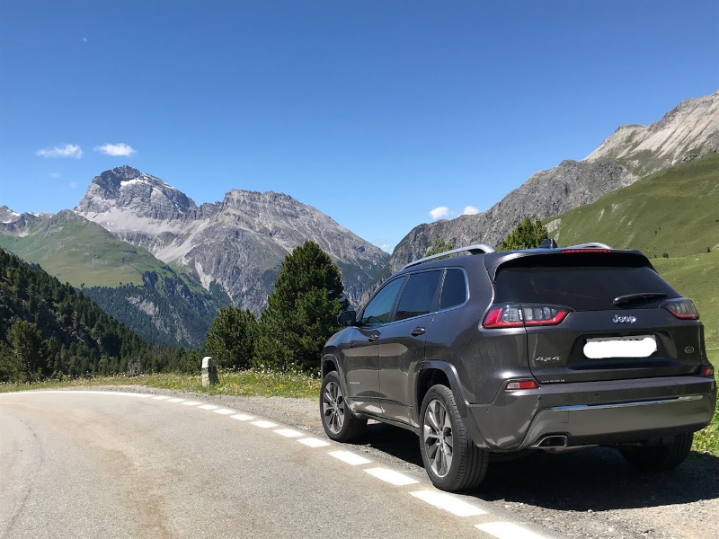

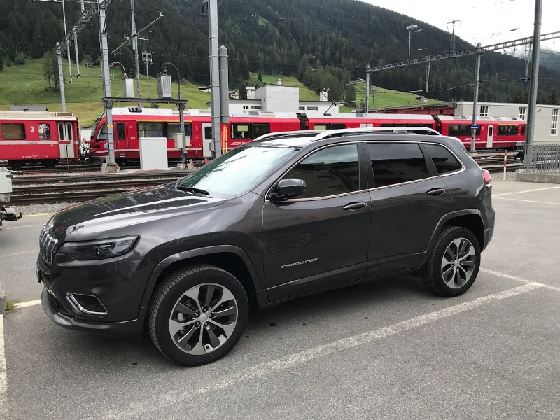

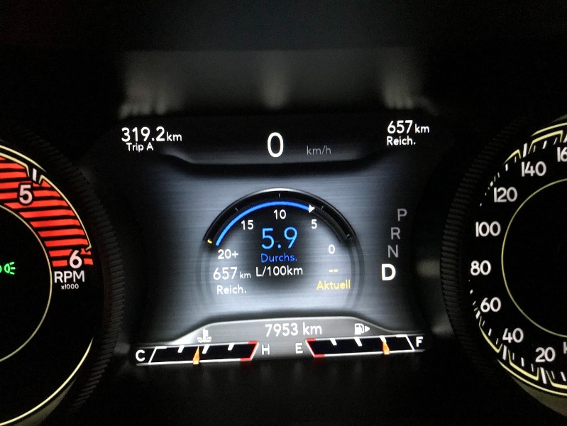

Die ersten 8000 km sind bald runter und wir sehr zufrieden mit dem Jeep.
Der Verbrauch kann sich sehen lassen.

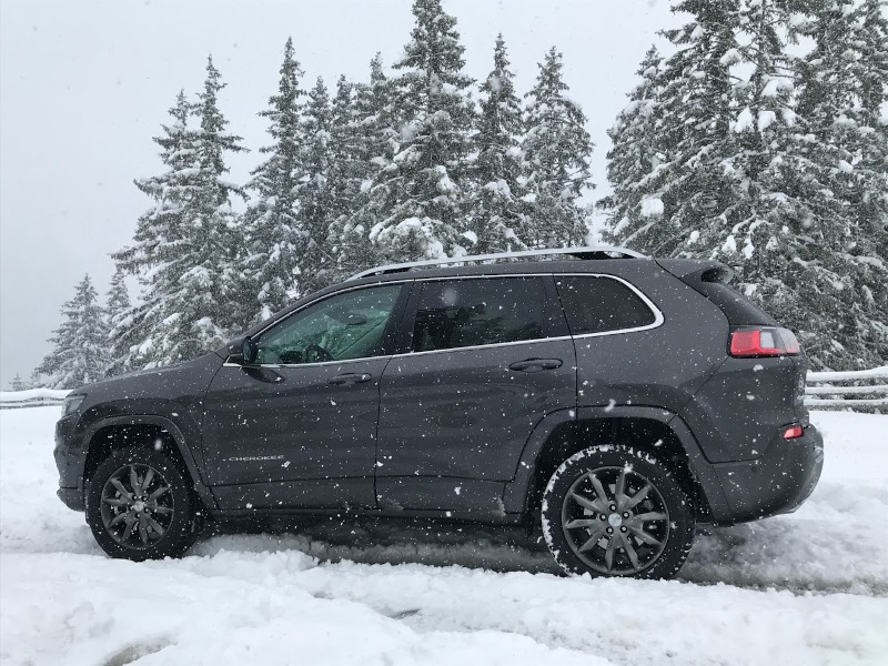

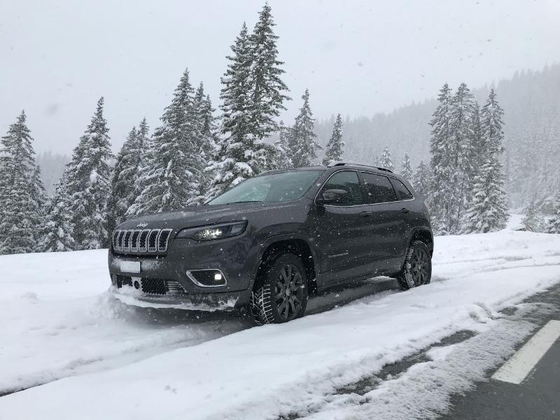

Letzte Woche auf dem Arlberg gleich noch die neuen Winterräder im ersten Schnee ausprobiert
