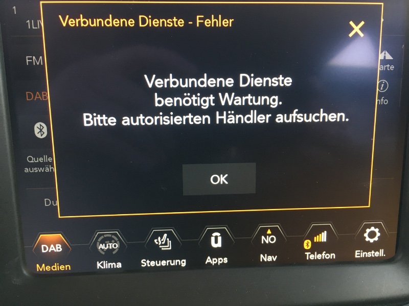

    Neueste Macke ist der wöchentliche Ausfall des Euro SOS. Regelmäßig leuchten dann die beiden roten LEDs oben in der Konsole. Irgendwann geht es wieder weg, nervt schon.
    Der Spurhalteassistent funktioniert immer dann nicht mehr wenn es wirklich hilfreich wäre: in schmalen Fahrspuren wie z.B. Baustelle.
    Den Spurwechselassistenten habe ich akustisch und optisch stilllegen müssen weil der völlig ohne jeden Grund Alarm gibt. Auf beiden Außenspiegeln kleben nun kleine Smileys über den LEDs.
    Mistkarre.....

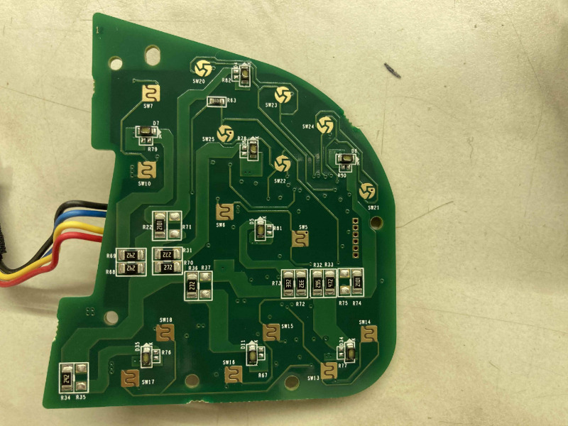

    Von wegen Tasten von links nach rechts verlegen mit Umverdrahtung! Auf der rechten Seite sind die drei Tasten für Resume, Set+ und Tempomat Ein/Aus mit Two Level Abfrage ausgestattet. Dasselbe müsste man dann auch bei der Verlegung auf der linken Seite abbilden; das geht aber nicht durch einfaches Umverdrahten.
    Also müsste ich alle Bauteile ablöten. Dann den Bestückungsdruck runtermachen und vom blanken Kupfer das Layout abfotografieren. Danach neue PCB's spiegelverkehrt anfertigen lassen und die Bauteile auch spiegelverkehrt auflöten.
    Mal sehen, ob unsere Prototypenwerkstatt das kann :D

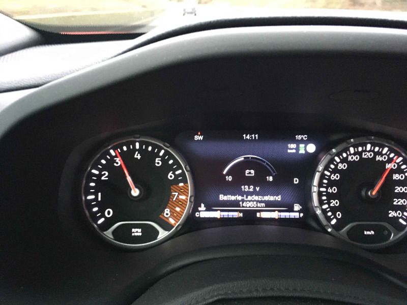

    Der Service verlief ja besser als gedacht. Nur hatte der Freundliche hinterher ein Problem mit der Batterie, angeblich wäre die nicht gut geladen. Da er mir den Wagen mit Anzeige der Batteriespannung hinterlassen hatte, habe ich das zum Anlaß genommen zu testen und dabei SEHR MERKWÜRDIGE Ergebnisse erhalten. Im Anhang einige Bilder der Batteriespannung während einer Autobahnfahrt: kurz gesagt, die Batteriespannungsanzeige misst Hausnummern!
    Es ist technisch nicht möglich innerhalb von wenigen Minuten Spannungssprünge von 12,4 auf 14,8Volt bei völlig konstanter Last zu erzeugen, es sei denn die Batterie wäre praktisch tot. Außerdem würde bei 14,8Volt das Elektrolyt kochen ;) und bei 12,4 Volt die Stop/Start nicht mehr funktionieren; hat sie aber.
    Soll sich nun der Service in Italien drum kümmern :P

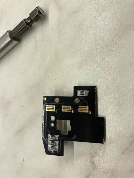

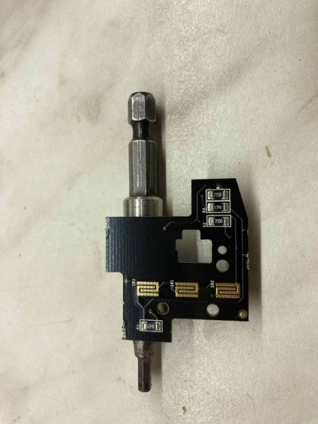

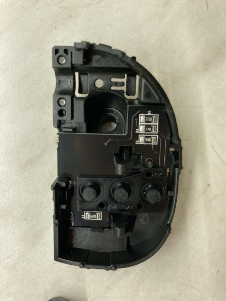

    Auf beiden Seiten sind je ein Micro und ein LIN Buscontroller verbaut (gleiche Teile). Umprogrammieren (von links nach rechts und umgekehrt) geht aber leider nicht, weil auf der linken Seite (da wo die Telefontasten sind) auch noch die Temperaturregelung der Lenkradheizung stattfindet und (warum bloß??) auch die Digitalisierung der analogen Signale der BEIDEN hinteren Tastergruppen nur links stattfindet.
    Es bleibt nur das Auftrennen der jeweils 5 Tasterleitungen auf der Platine und Überkreuzverdrahtung zur anderen Seite. Ob das noch EMV gerecht ist? Die langen Leitungen fangen sich schnell etwas ein....
    Wenigstens die Anschlußleitungen der beiden Tasterplatinen der jeweils hinteren Taster/Wippen können einfach getauscht werden, für diese sechs Taster ist also keine Überkreuzverdrahtung nötig.
