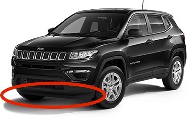

    Hallo Jeep-Freunde,
    da ich mit meinem Compass doch ab und an ins Gelände muss (bin Jäger), würde ich gern die vordere Lippe (siehe Bild) abmontieren. Die Bodenfreiheit an sich ist ja super, aber die kleine untere Lippe schränkt sie doch etwas ein.
    Kann man die Lippe einfach abschrauben? Ich hatte mich vor ein paar Wochen schonmal drunter gelegt und geschaut - hatte einige Schrauben gesehen. Jetzt kann ich aufgrund des Wetters nicht genau nachschauen- der Compass steht draußen.
    Vielen Dank und viele Grüße!
