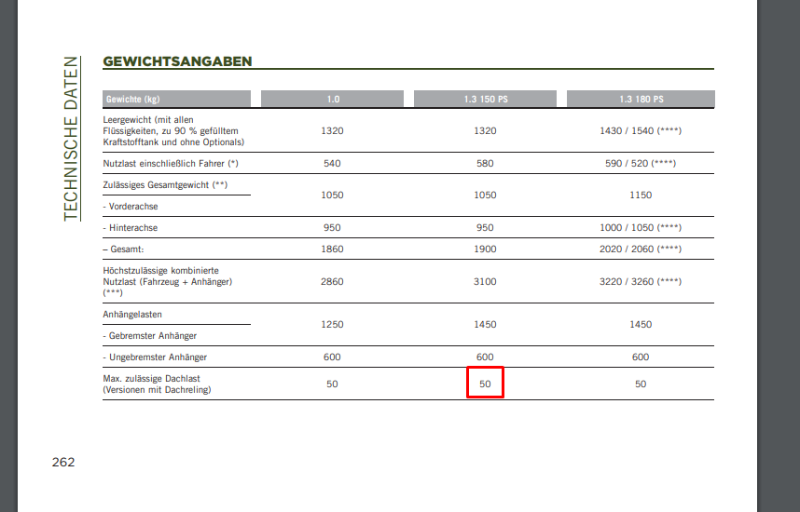

Allerdings sind wir beim Blick ins Handbuch etwas ernüchtert und ganz froh das wir nicht direkt gekauft haben.
Das Autohome Zelt wiegt (nur das Zelt) um die 75kg.
Das iKamper wiegt 55kg.
Laut Anleitung und nachfragen beim Jeep Händler: max. 50km Dachlast.
Damit ist das Overzone von Autohome schon mal gänzlich raus und das iKamper quasi nur auf "eigene Gefahr". Sehr schade eigentlich.
Ich hoffe ich konnte euch ein bisschen einen Einblick, gerade zum Thema Kofferraum öffnen, geben. Mehr Details sind auf den Seiten der Hersteller zu finden. Diese sind recht gut dokumentiert. Bei iKamper bitte auf der .com Seite nachsehen. Dort sind die Technischen Daten besser ausgearbeitet.
